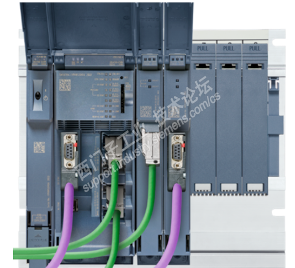

西门子在全球技术资源中心上发布了全新一代过程系统控制器S7-4100系列CPU,S7-4100类似S7-1200/1500都是CPU的系列,不是CPU的型号,新发布的CPU型号为CPU 4168,产品发布明确说明该系列的CPU 4168不但在外形上有较大的变化,在程序执行速度和数据吞吐量,环境适应,扩展能力等性能表现都超过现有的CPU 410 。
Ultra compact – 30% less height & depth (20 cm x 16 cm) than SIMATIC S7-400
紧凑式设计,个体更小巧,相比S7-400系列的深度和长度减少了约30%
Modular set up for max. flexibility (DIN rail, bus module, power supplies, CPU and CPs)
Scalable power supplies – redundant or singular
Scalable size – with 9 slot bus module (insert and remove at runtime)
从图片也可以看出,自动化站仍然是9槽机架、电源模块、CPU、通讯卡件组成。
电源支持冗余的。
据悉新CPU仍然延续有PO(过程对象)的概念,装载PO的SEC卡跟CPU 410一样在CPU的背面。
CPU面板设计有MMC内存卡插槽,但S7-4100的工作内存和程序代码内存仍是集成在CPU内部的,设计MMC插槽的目的仅仅是预留给将来使用。
面板保留有复位的小孔,用于恢复出厂设置。
CPU同CPU410一样有一个DP接口和2对PN口和一对FO同步光纤模块插口,新CPU将来仍然是采用光纤同步的方式(目前暂还不支持冗余)。
Maintenance free
no battery for data storage during power down    ? no fan , even for 70℃ operating temperature
电源模块采用无风扇设计,且不再需要备用电池来保持数据,至此S7-4100自动化站再没有损耗件需要维护
Up to (5)* additional I/O controllers (CPs) for
Industrial Ethernet communication
PROFINET I/O controller with MRP support
PROFIBUS DP controller (master)
(PROFIBUS and PROFINET) can be plugged and removed in RUN
CPU后可以插入最多5个PN或DP(主站)通讯卡件,如果插入以太网CP,既可以用作工业以太网连接上位机,也可以做PROFINET I/O 控制器,且支持MRP。同时DP和PN I/O 控制器都可以在运行中更换。
原先的S7-400H后插入的CP443-1不能扩展做PN I/O Controller,所以也不能在CP443-1后面挂PN设备,现在不仅集成口带PN,还可以通过CP扩展5个PN I/O Controller,可以设计用于挂载PROFINET  I/O、马保,变频,阀岛等一类设备
Extended temperature range -25° C to 70° C during operation;
Storage temperature range -40° C to 70° C
Conformal coating is standard – meets protection against
corrosive gases: G3 ISA-S71.04
High EMC robustness – Compliance with high chemical
standard NAMUR NE21
All memory EDC (error detection code) protected
CPU宽温设计提升到了 -25° C ~ 70° C
存储温度为 -40° C~ 70° C,CPU 4168 标准控制器就带涂层,满足防护腐蚀性气体G3标准,能在符合化工高标准的严苛EMC环境中使用
所有的内存都具有内存纠错保护
faster program execution comared with CPU 410
more data throughput compared wit SIMATIC S7-400 and CPU 410
very lower power consumption compared with SIMATIC S7-400 and CPU 410
相比CPU410更快的程序执行速度
更大的数据吞吐量超过现有S7-400和CPU 410
相比S7-400以及CPU410 ,S7-4100 能耗非常低
使用限制
  • S7-4100目前只能在基于Web的PCS neo中使用,并没有发布给PCS 7
  • 暂不支持冗余,所以也谈不上使用R1,也许就在下一个PCS neo软件大版本更新中就会发布的冗余,猜测大概率届时R1授权也会集成到控制器内,无需像PCS 7那样需要额外申请技术支持授权R1,毕竟PCS neo中CPU 410 v10.x版本就是集成R1授权的。
  • Safety扩展功能已在开发中
