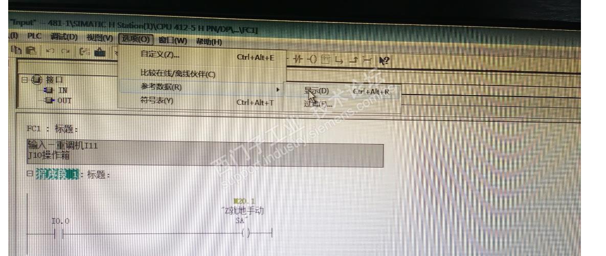

           一般来说,程序里边的时间块都有不同的名称,在你在开始编写的时候,你的名称是比较随意的,一般不会命名为同一个的名称,特别是200系列的,相对来说点比较少,程序段也就是十几个,一般不会出现这种现象,但是300和400的程序段相对较多,特别是随着程序段的增加,在不同的程序段里又有不同的计时块,很容易把它的名称命名为同一个名称,这样的话,plc是不会出错的,因为它符合它的编程规则,但是实际你在引用到人机接口站是时候,会出现很大的区别,
我在工作中就遇到一次这样的事情,翻车机油站的加热时间程序和重调机油站的加热时间程序,引用同一时间模块,导致在使用时,这两个加热时间老是时好时坏,在操作一个的时候,另外一个就会也随之变化,最后才在逻辑里边发现它俩的时间块名称一样的了,导致老是相互影响。

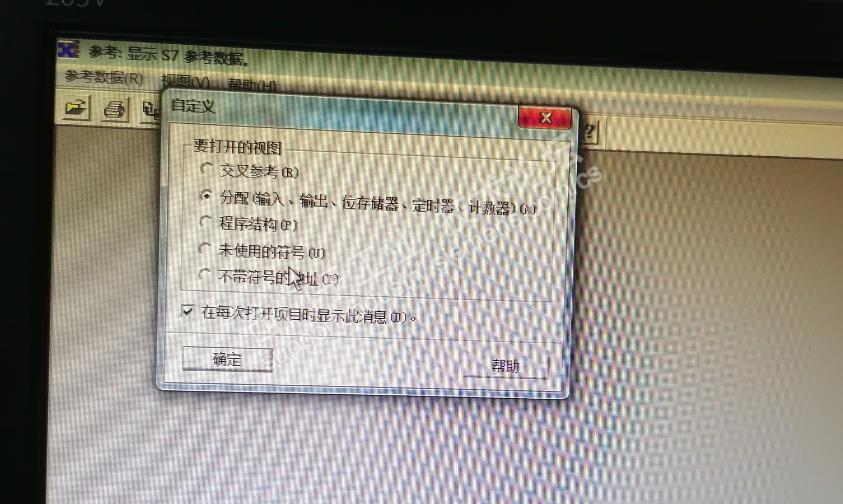

上图为这个程序中的所有记时快块的名称,你可是看一下哪些还没有用到,当然了在这个表里,你还可以看到中间变量你用了那些,还有哪些可以供你使用,这样你就可以避免在同一个程序中采用相同的名称,具体的位置在这里,请看下面 的图例
