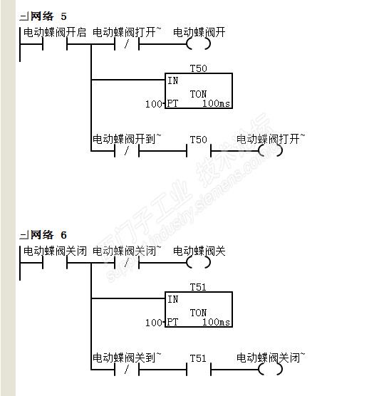

回复:控制电动阀用置位、复位还是线圈好。

反正我一般是用得线圈,蝶阀到位后会自己关闭输出
