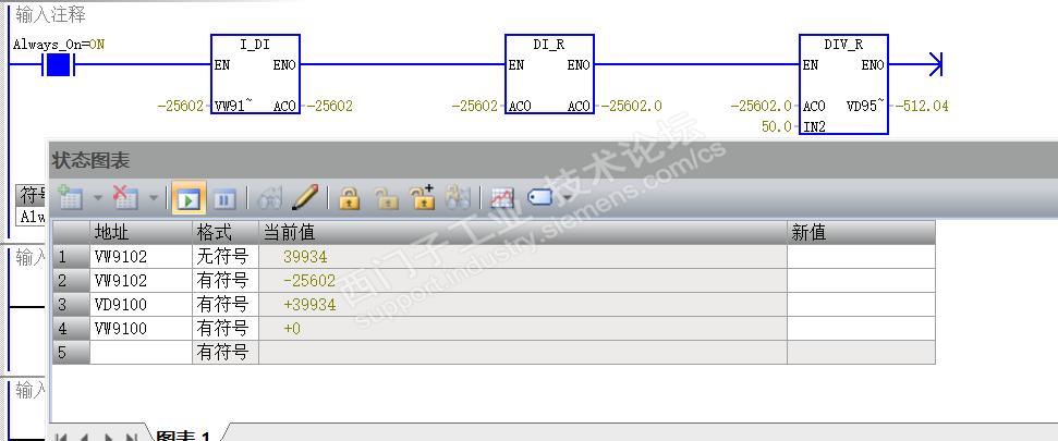

  用modbus rtu读一个电能表的用电量,读出来的数据到寄存器VW9102,刚开始的时候看到plc读出的数据与电表上的数据相等。
过了一个月后,发现触摸屏上显示的用电量为-512千瓦时。
我就打开电脑监视了一下。
监视到vw9102有符号监视为-25602,无符号监视为39934。可是不知道怎么把有符号数转换成无符号数。 可电表不能显示负值用电量啊,我又监视了一下vw9100为0,vd9100为39934, 我知道这样肯定有问题 ,没办法,就只能先用到vd9100拿来运算了。
 请教一下smart如何将有符号数转换成无符号数。
