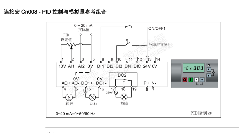

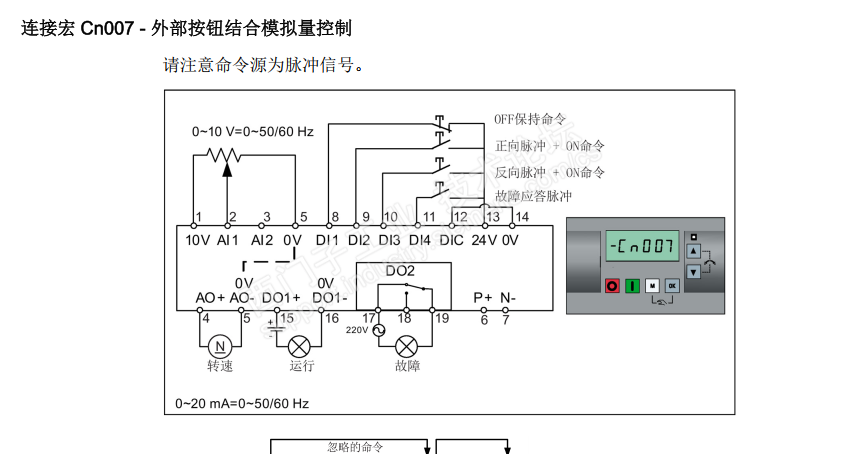

如题,现在,需要模拟量控制电机。
不清楚,用哪个宏。
连接宏     描述     显示示例
Cn000     出厂默认设置。 不更改任何参数设置。
Cn001     BOP 为唯一控制源
Cn002     通过端子控制(PNP/NPN)
Cn003     固定转速
Cn004     二进制模式下的固定转速
Cn005     模拟量输入及固定频率
Cn006     外部按钮控制
Cn007     外部按钮与模拟量设定值组合
Cn008     PID 控制与模拟量输入参考组合
Cn009     PID 控制与固定值参考组合
Cn010     USS 控制
Cn011     MODBUS RTU 控制
仔细看了CN005 ,好像不是我要的。CN007.CN008,CN009,我想不出哪个是的
我看009不太像。只是控制转速,现在,还没定下来,也可能PID控制。
那就是007,008里面选一个
