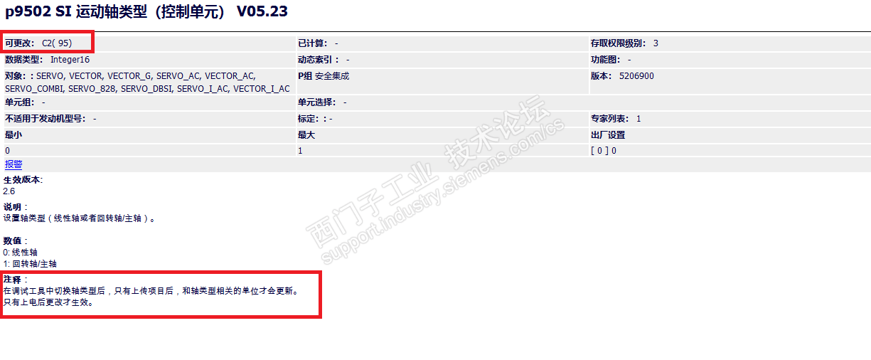

红框内容看得懂吗?第一个可更改的状态:C2。C2是什么?如果不知道,要看参数表的说明;
第二个,调试工具更改后的生效条件。也说得很明白了吧?
西家传动参数表里每一个参数,都介绍该参数的更改条件。什么状态才能改。学会看参数表的说明才好。
其实你这个问题可以去找答案,会有人详细解释参数表说明的吧?
