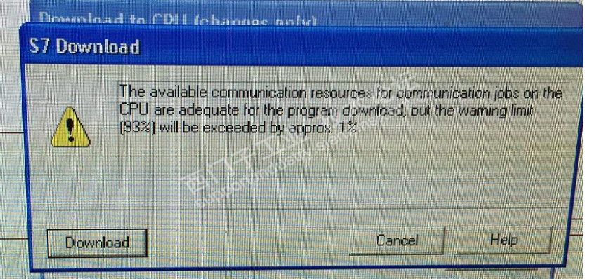

CFC新增程序块,编译时正常,下载时提示错误为:在程序中组态的通信作业数超过了所连接的CPU上允许的通讯作业数的警告值。
检查方法:
1、在CPU属性中对“通讯作业数”进行设置,最多可设置300.
2、所谓“通讯资源”仅限S7-400属性中“存储器”标签。每个通讯作业72个字节。使用S7-400时,将不在扫描周期检查点处理通讯作业,而是在程序周期的固定时间片时行。所能修改设置“最大通讯作业资源”最多300。ALARM_8 块和 S7 通讯块的通讯作业数(可设置)。
3、可通过CFC界面下->OPTIONS菜单->CUSTOMIZE->COMPILE/DOWNLOAD->installed blocks per runtime group or ob更改为更大,或者将CFC中的功能块数量降低到50(默认)以下
4、删除一部分没用的程序,出现这个故障的原因应该是cpu占用率太高,造成存储空间出现不足的情况。
