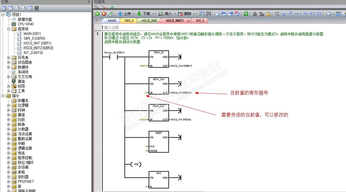

回复:高速计数器断电保持当前值,如何清零当前值

以下是引用张家港大辰机械老王在2022-12-31 09:30:33的发言 >2楼
需要清零当前值,需要再调用一次,不要一直调用就可以
这个试了一下可以实现。
