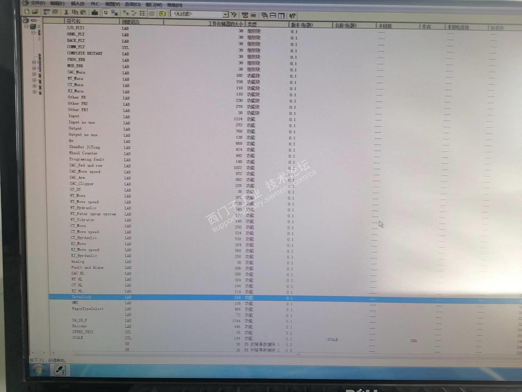

       在我们日常的工作中,为了明白设备的工作规律,经常要看一些plc内部的程序,但是如何编写程序的人没有在符号表里注明相应的信息,那么你要读明白这个程序,那就费劲了,需要你结合实际的运行情况,去反推程序的执行情况,这就费劲了,一般来说200系列的plc,应用的点数较少,仔细琢磨一会,可能会大体猜出来,各个符号的含义,但是如果是300盒400的plc,因为点数较多,光靠猜测,基本上是看不明白的,因此符号表此时就显得尤为重要,因此在我们的编程过程中,一定要养成在变量表里进行注释,这样既方便了自己,又方便了其他人来读懂这个程序。如下图,我们可以根据变量的符号含义,来帮助我们来快速的去读懂程序。
         同样变量表(VAT),顾名思义,它是把一部分需要我们监视的变量放在一块,这样便于在调试的时候,去看变量的值,因为这些变量在程序中是分散的,你不可能同时进行监控,这样就可以利用这个VAT变量表将一些需要监视的变量放到一个表格里,进行简单的强制,或者是赋值,这样避免在去程序中去寻找你要赋值的变量,节约了调试的时间,提高了工作的效率。在200和200smart中因为程序相对简单,所以只有符号表,但是300和400系列plc,就同时存在变量表和符号表,这两张表格对于我们而言是非常有帮助的,如下图
如图中的VAT_1,熟悉掌握了这两张表的应用,将会有助于对程序的学习,谢谢大家!
