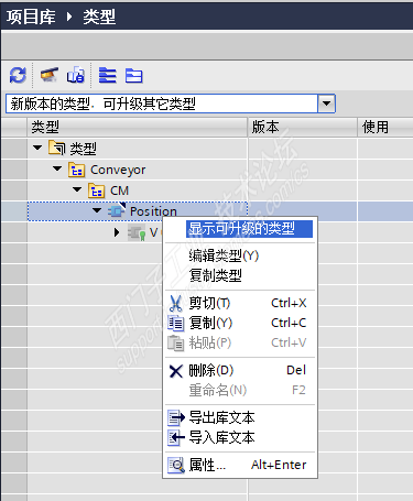

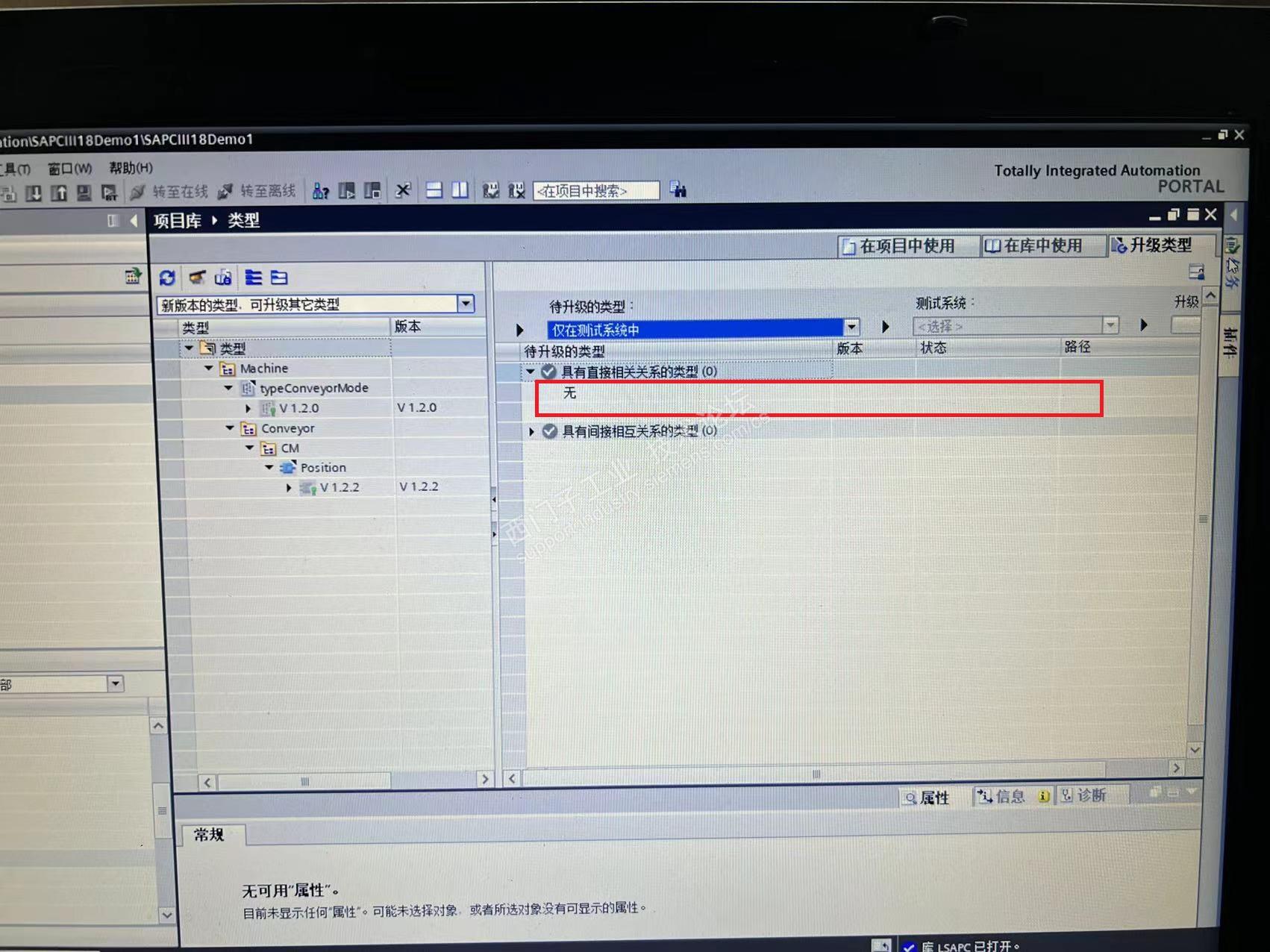

以下是引用围有胜负在2023-01-01 15:09:25的发言 >楼主
按照库演示章节做的,红色框中为何没有对应的升级类型?
Position功能块点击右键,再点击显示可升级的类型,如下图所示
