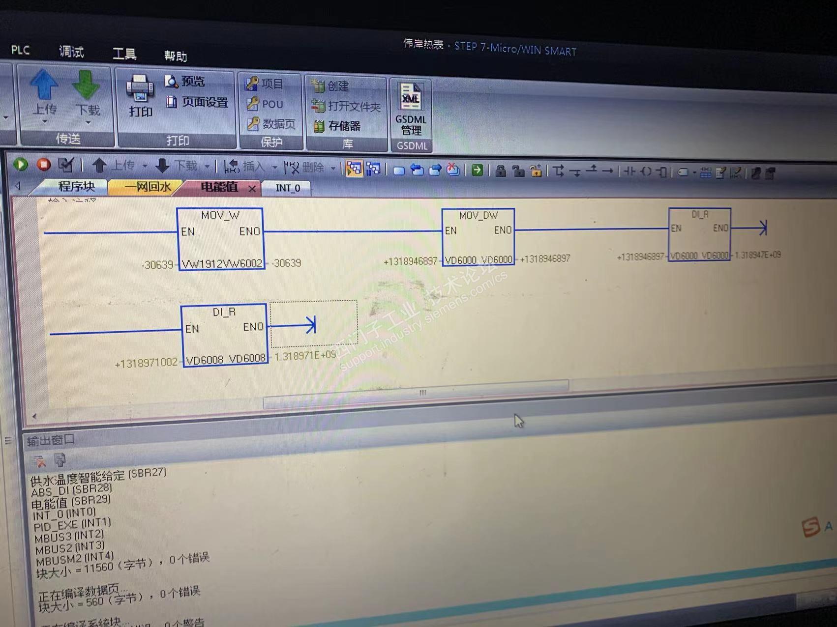

以下是引用手机用户20220112669553在2022-01-12 11:46:21的发言 >楼主
我用网上教的vd取vw值的办法,为什么会出现一个特别大的数呢?
指令错了,负值的符号位变成数值位,导致数值变大。负数转正数,与0比较,小于0就0减。
