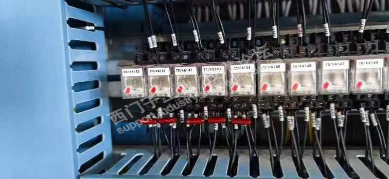

         故事发生在去年的冬天,我厂翻车机的值班人员老是给我们打电话,说是翻车机在翻卸火车的过程中,老是停顿,故障报警是松靠到位信号老是丢失,具体的逻辑图如下:
里边4个松靠到位的信号,任意一个信号不来,就没有翻车的条件,所以在翻卸的过程中翻车机就会停止,刚开始我们都以为是接进开关不好了,过去一检查,也没毛病,感应正常,由于谁也不想大半夜的过去折腾,所以干脆把四个接进开关都换了,省的晚上值班的时候,麻烦事多,但是没过两天还是出现这种现象,这咋办,这开关也是新的,难道是plc的通道坏了,或者是继电器的常闭触点有问题,干脆把继电器也都换成新的,该换的都换了一遍了,这可把大家伙愁死了,可是问题还是没有解决,最后大家觉着,可能是在翻卸的过程中有干扰,这只能是最后的答案,因为工作原理就地接近开关接通后会给继电器的线圈送电,线圈是220交流电,然后继电器的干结点送到plc的数字量模块,可能是产生了感应电,导致线圈带电,致使模块的信号闪烁,所以就有了上边逻辑图的延时断开的模块,但是出于安全的考虑,所以时间不敢放的太大,万一实际真是那样的,后果不堪设想,会把火车车厢调入卸煤勾的,经过咨询相关的专家,说是在继电器的线圈上并接一个电容,让它来延迟线圈的闭合时间,也就是已毫秒计算的,大家也都抱着试试的态度来看看,结果问题还真解决了,并接的电容如下图:
