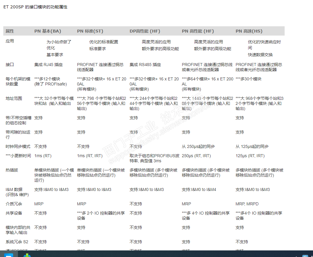

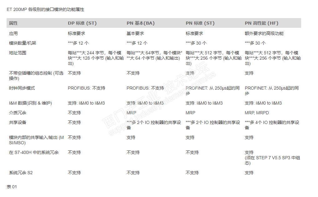

回复:ET200SP和MP有什么选择的区别
