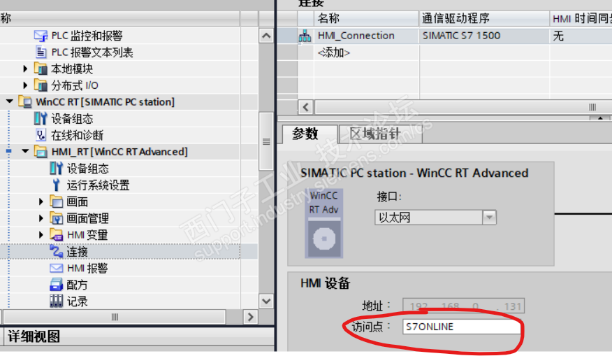

可以到Windows的控制面板中找到设置PG/PC接口(32位),确认一下HMI项目当前连接的是否为仿真网卡。
