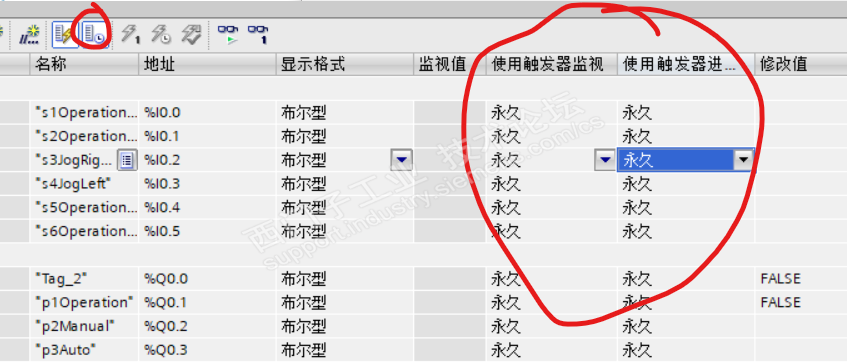

另外,由于PLC过程映像区的更新机制,使用监控表修改IO点的状态需要打开扩展模式列,在触发器列设置永久。
