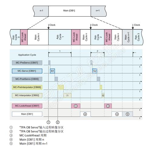

我看手册上这个图,TPA OB Servo输入过程印象区的意思我理解是读取OB92计算的值,然后由OB91进行处理,问题是:
  1. 最后输出的②输出的是什么呢?
  2. 那和驱动器用报文的交换数据在哪个时间点执行呢
  3. 如果用的105或者3号报文,启动DSC和不启用DSC,位置控制器的位置一个在驱动器,一个在PLC,那报文交换数据的时间点是否一样呢
  4. 这个TPA OB Servo的输入输出是指OB91和OB92的交互还是指用报文和驱动器的交互
