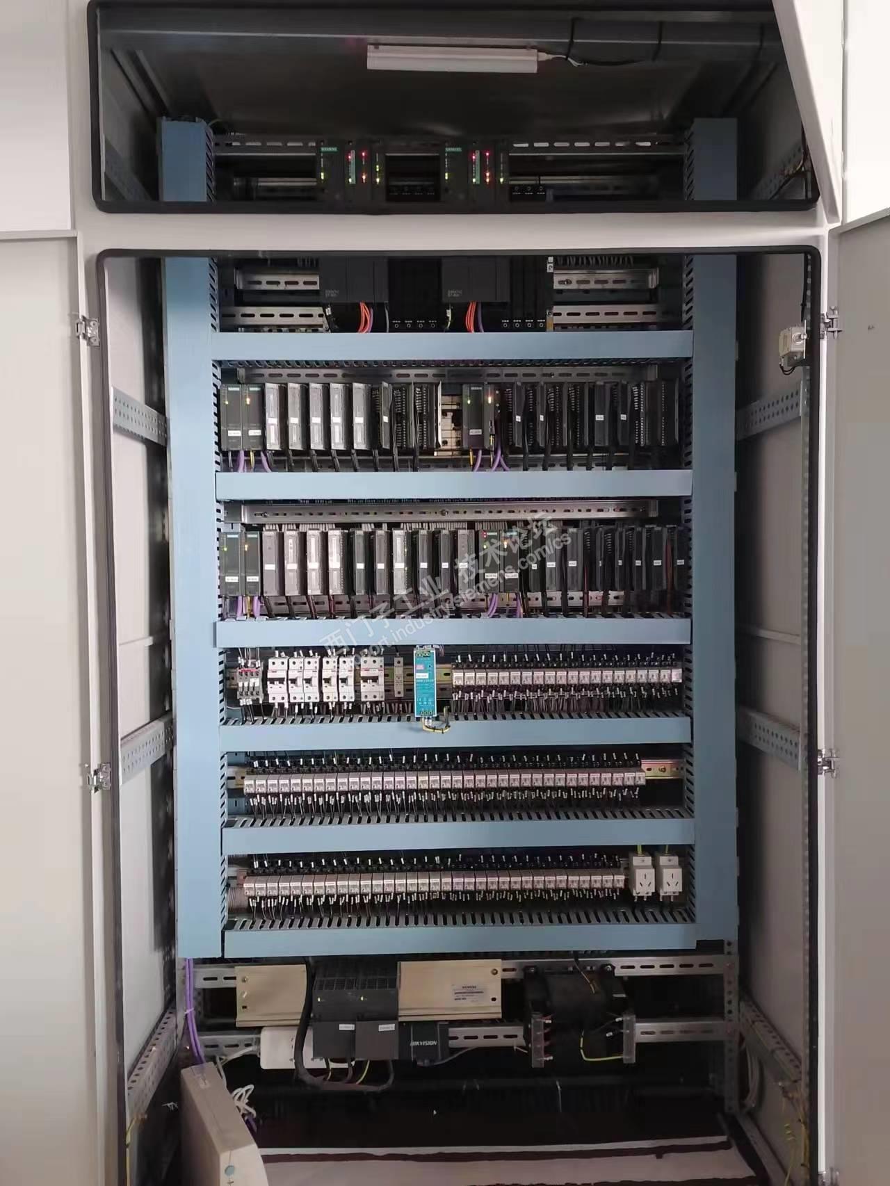

       在电厂工作十几年了,明白了一个道理,好多的知识并不是在学校学会的,而是在工作中实践得来的,因为我并不是自动化科班出生,所以刚开始plc对我来说就是天方夜谭,根本不知所云,在工作中慢慢的接触最简单的200系列,逐步的是300系列,400系列,我厂翻车机设备的控制就是通过400系列的plc,就其规模而言,在我厂是首屈一指的,别提领导有多么的重视,其控制柜如下图,
它是由两对互为冗余的400系列plc控制,其下绝大多数的模块为数字量模块,只有2块为模拟量输入模块,并且数字量模块均为交流数字量模块,为220伏的交流电,为就地的接近开关,光电开关,行程开关,继电器线圈提供工作电源。那是我厂翻车机刚刚投运不到一年,就出现了模块烧坏的事件,刚开始都以为是就地的设备出现了故障导致模块烧坏的,但是经过检查,就地的设备也正常,于是就联系了供货商,换了一块新的模块,并且人家说是我们的电源出了问题,导致模块出现烧坏的现象,大家不以为然,因为200系列的也有继电器输出的数字量模块,其电源也就是普通的220伏交流电,用的也都一切正常,没有出啥毛病。最后厂家给我们提供了一块隔离变压器,让把它串联到模块电源的回路中,相当于是给电源进行滤波,把隔离变之后的电源在提供给我们的模块,我们照人家的思路,把线路重新接了一遍,直到现在再也没有出现过类似的问题,目前翻车机已经正常运行三年多了。通过这件事让我明白电源品质的重要性,再一次认识了数字量模块的工作特性,特别是交流模块对电源的要求。谢谢大家。加装隔离变如图
