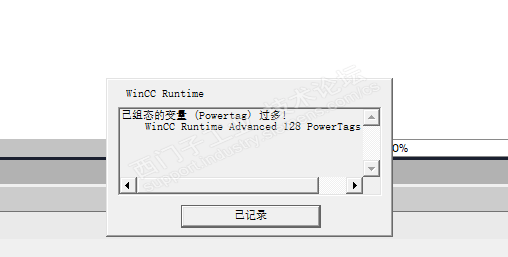

1.老师,这两项都试过了还是不行,出现了这样一个提示,我不知道是不是这个原因导致的。

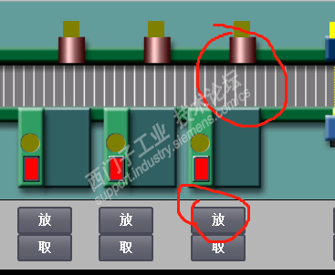

2.我发现还有一个问题:点击HMI的按钮部分 如“JOG”,按钮颜色是有变化的,与课程里的部分一致;但是点击与传送带相关的按钮,画面时没有变化的。如点击“放”按钮,是没有挡块出现的。
个人认为原因是:1500与ET200与HMI仿真时程序好像没有通信上导致的。请问老师,下一步应该检查哪里。
