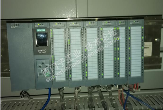

       记得那是早晨刚上班,班长给安排今天的消缺内容,说是空预器漏风系统的触摸屏的通讯中断,于是到现场一看,CPU模块指示灯,以及整个机架模块的所有指示灯都灭了,如下图:

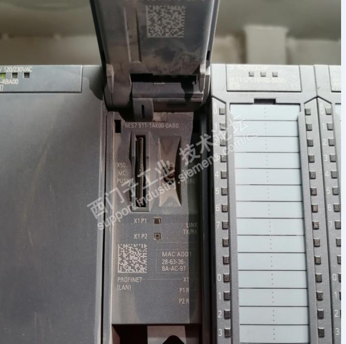

当时唯有电源模块的指示灯亮着,随手测量了一下电源的输入和输出都没问题,交流220V,直流24V,插头接触也正常,很明显CPU坏了,问题也随之就来了,这是怎么回事,当时感觉就是三种可能:一是是有强电串入,因为其它的模块有强电串入,导致了CPU的损坏,二是工作环境恶劣,因为厂房的环境温度本来就高,冬天在40摄氏度,夏天的环境温度在55摄氏度左右,再加上锅炉粉尘较大,控制柜密封不严,导致粉尘进入从而损坏CPU,这是我当时过去的时候打开CPU前盖,里面全是尘土,三就是产品自身的质量问题,因为毕竟运行已经了5年了,然后通过和供货商联系,因为过了质保期,他认为是第一种情形,强电损坏了CPU,于是我们又买了一块相同的CPU,当然了已经把程序下载进去了,可是当时我们也不确定是否还有其他的模块损坏,如果有其他模块的损坏,光买一块新的CPU还是不能解决问题,于是我就把整个柜子的电断了,把就地控制的电也断了,重新把所有的接线对了一遍,接线完全正确,并且所有的线对地的绝缘也是合格的。经过确认串入强电的可能较小,于是就光买了CPU,最后新CPU一来,我们就安装上了送电,一切正常。如下图
过程虽然不是惊心动魄,但是大家心里还是挺欣慰的,旧的CPU让我们另一个同事拿回去研究去了,但也是没有啥结果。虽然最终也没有把损坏CPU的原因弄的一清二楚,但是这个经历是难忘的,让我学到了相关的知识,再一次对plc有了新的认识,
