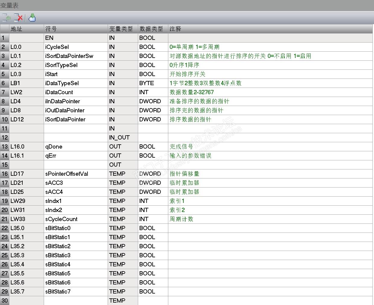

以下是引用芳季在2023-01-07 11:18:18的发言 >2楼
我也占二楼。楼上打算原位冒泡还是另行指定空间冒泡?做什么数据类型?最大限制多少个数据?一次扫描for完还是分扫描周期for一个泡泡?
到时候看看如果一次性for完,数据源100个数逆序放置然后顺序排序看看要多少时间?顺放顺排又是多少时间?
暂时发个子程序接口截图,这是我框架下的程序,测试完再做个普通的子程序发上来。
功能方面,看看子程序的接口也能猜出一二了。
