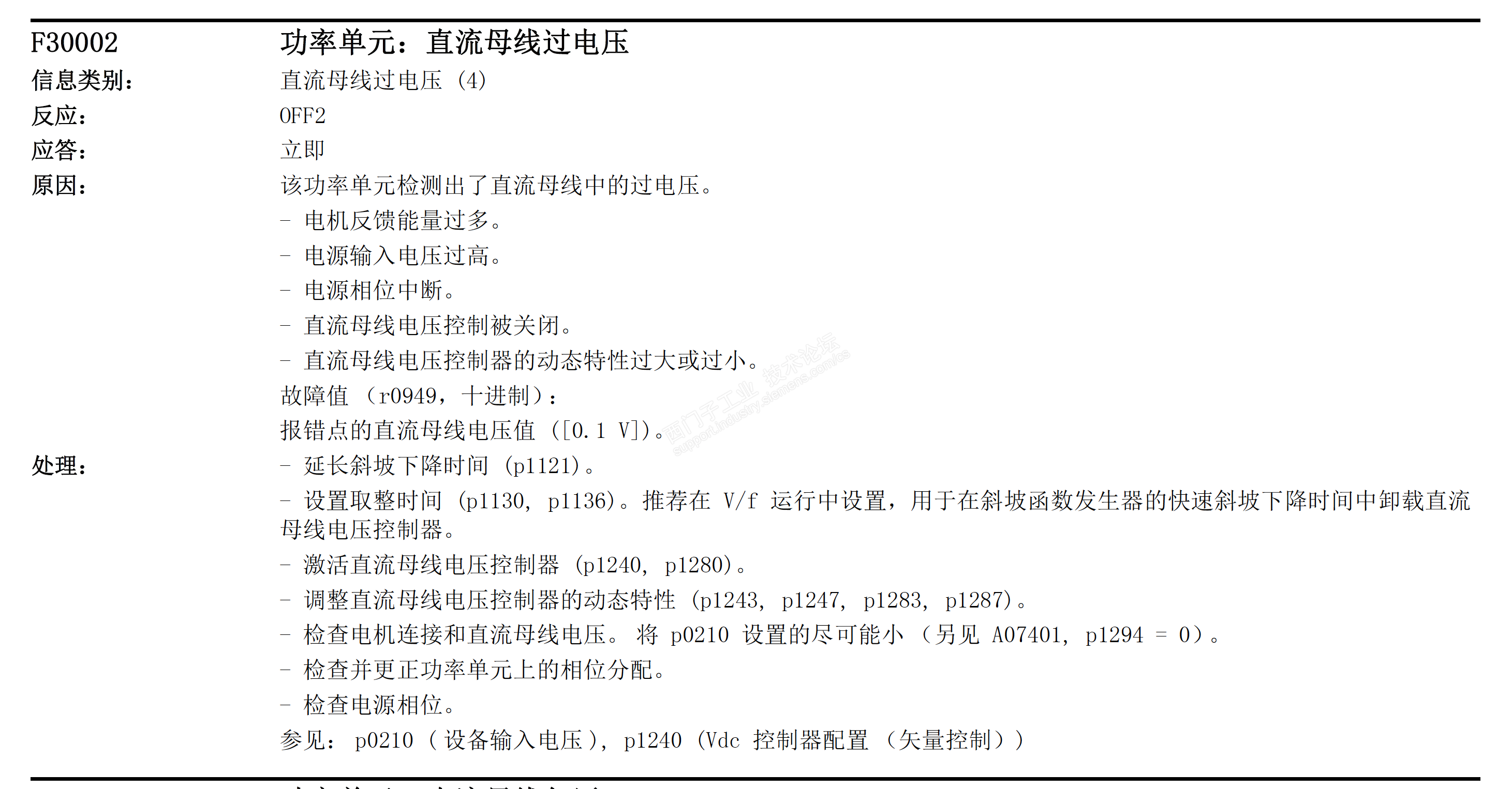

F 30002  是直流母线电压过高。
它主要出现下列几种情况:
1、进线电压存在超过设定的电压。当你的进线电压经常性出现波动时。
2、驱动减速过程中。(电机发电状态)
上述两点,最好先检查一下。然后再做对策。
