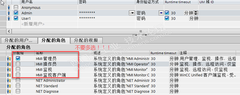

回复:Wicc unified无法写入变量
wuxingliangss
注册时间:2013-02-27
发布于 2023-01-08 21:46:57
3楼
这个问题我也碰到了,完美解决!问题在于用户分配的角色过多。WinCC Unified 对用户的角色分配包括"HMI管理员","HMI操作员","HMI监视" 等等。这些角色可以多选,但是实际生效的权限为多个角色公用的最小权限。很多时候为了保险,组态时会习惯性把所有角色都勾选了,结果就没有写入权限了。这是软件设计上的一个缺陷,应该把角色勾选设计为单选框才合理。把用户角色仅仅分配为"HMI管理员"或者"HMI操作员"即可。
