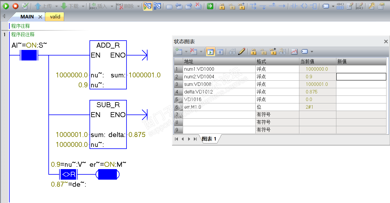

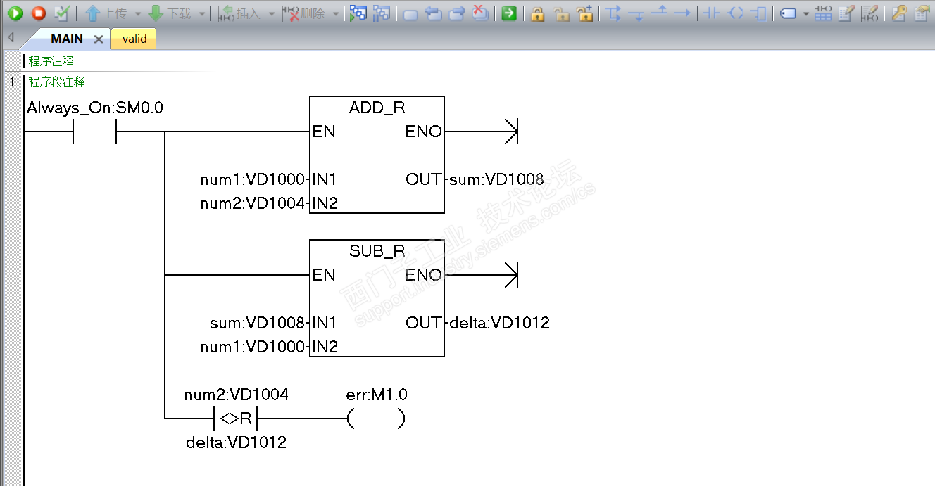

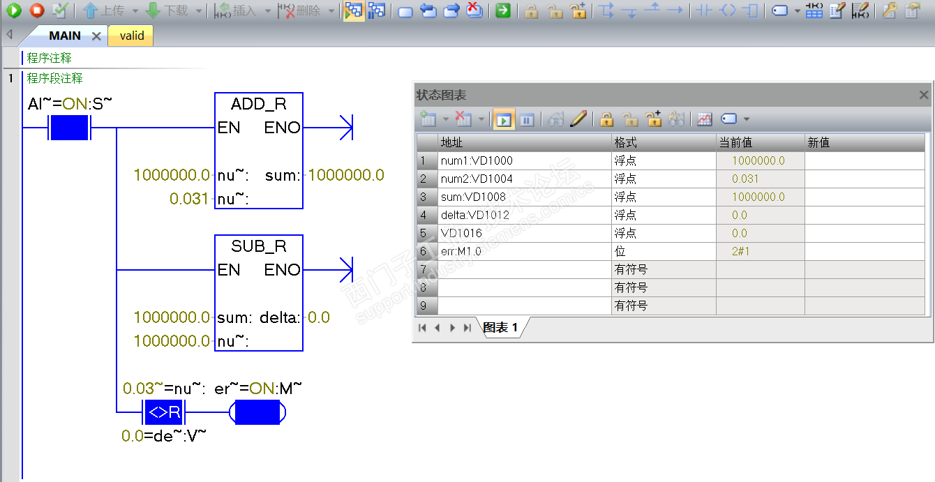

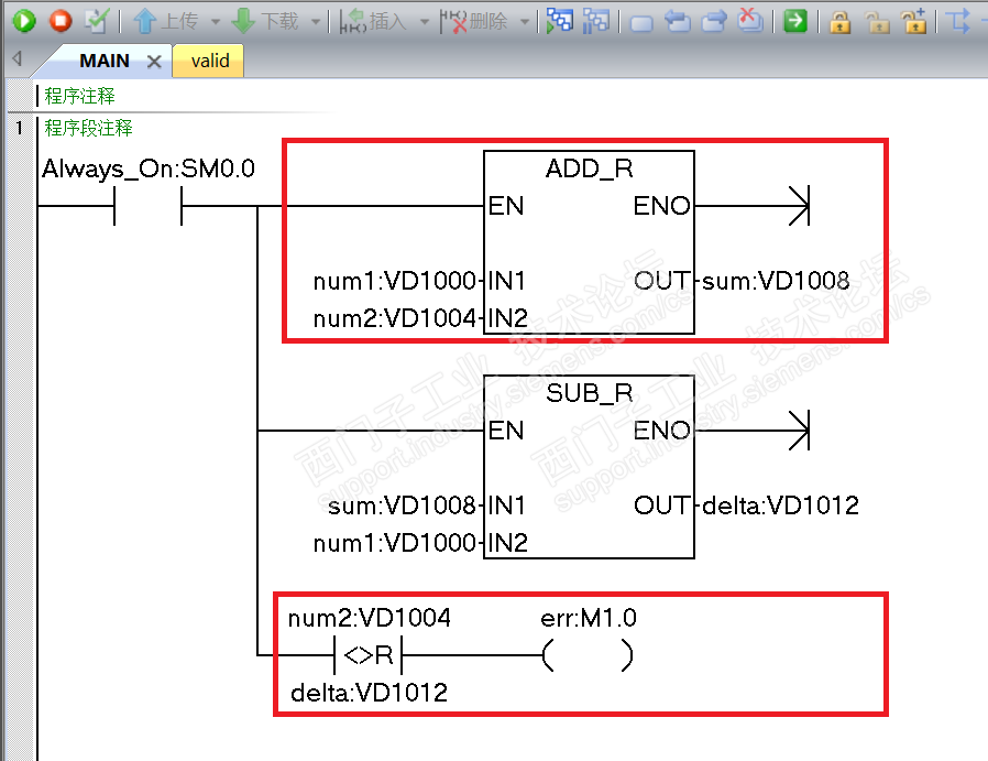

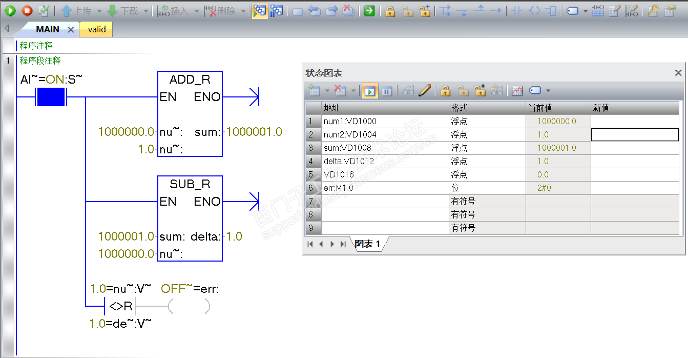

以下是引用tingal_cai在2023-01-08 21:43:22的发言 >24楼
Zane版,加法就够了,不需要减法。
以下是引用Zane在2023-01-08 18:41:46的发言 >21楼:加上去,再减回来,...
引用21楼详细内容:
加上去,再减回来,差值与叠加量不等就说明已经出问题了。
看来只有这种原理的方法解决。不过我仍然在幻想有人可以从一些数字原理而不是代数原理来轻松解决此事。例如有个艺高人用XOR处理80个什么那帖,使我感到震撼。
