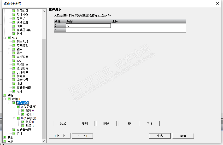

3.
昨天闲来无事。索性研究了下smart的直线插补功能,PLC属于2次开发,主要就是对软件的熟练度和一些细节问题的应用,本人总结了下面几个细节问题,很普通的问题,分享下,明白的可以直接关闭此话题
  1. 主要是movepath的应用,向导详细就不多做解释,movepath的path-ID对应的1图里面的ID编码,最大为127
  2. DONE完成位就是整个路径走完的完成位,比如ID0(A)路径下的线段的ID0和ID1走完后DONE为1
  3. 向导的打断模式可以理解为立即执行此线段,缓冲为线段0---线段1----线段2---最后
  4. 所有ID的范围0-127
  5. 画圆用execl导出坐标在导入
