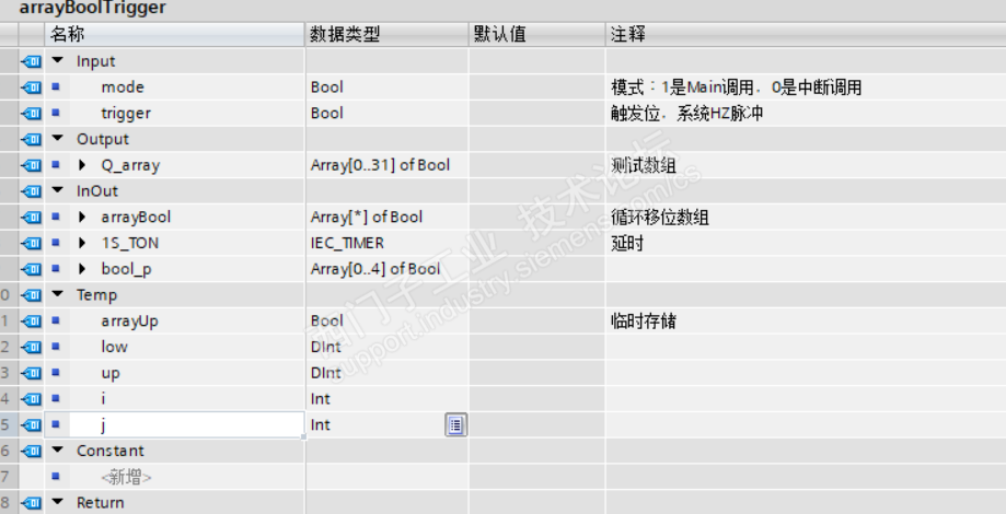

***实现和循环移位指令类似功能,是从布尔数组的下限到上限之间从下限开始每次递增。可在Main或中断调用。Main程序每次触发或循环中断每次扫描都会使布尔数组下限+1递增循环。
***搭配for循环实现更广泛的应用。
