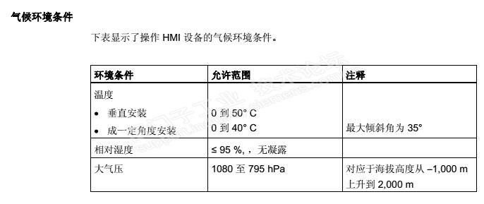

安装温度要求为0-50,你温度太低了。
