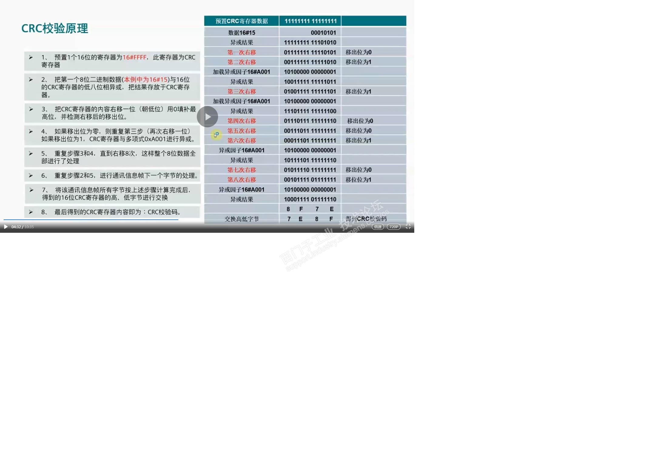

这个是16CRC,实际上整个过程就是根据校验公式来写的程序段而已,没有别的实际含义。
16#FFFF是CRC校验所需要的寄存器原码。至于为什么需要这个数据,没有理由的,CRC校验方式就是用这些1与右移出来的一个数据1进行异或处理的。
16#A001是当移位出来的结果为1时,再进行异或。
