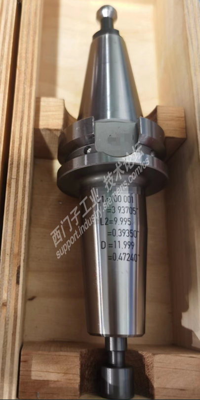

有标准刀卖的,上面会写清楚刀长比如这个刀长100.001,直径11.999,这个刀是用来校准对刀仪的,用来设置一个手动对刀点也可以。
BT的刀长也是从主轴端面计算的,不用纠结于他的锥面
