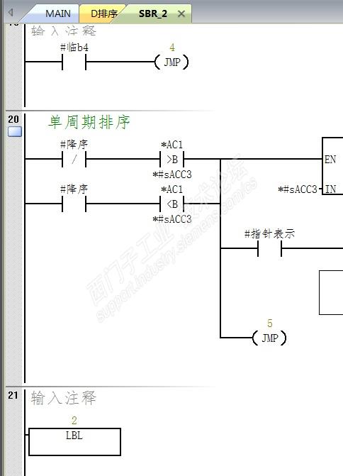

我修改了一下一点东西。
把升序和降序合并成一个网络。
类似这样:
扫描时间从568减少到525毫秒。
把第一个触点移后到两两并联后面。扫描时间从525减少到523毫秒。
用jmp分配四种数据类型选择。比如下面这样:
原理是选择了数据类型,jmp进去执行该类型,然后jmp出来结尾。
上图没截完全部详细内容。上面还有jmp2;jmp3,没有jmp1。下面每组结束jmp到5。第四个不用jmp,因为紧跟着下面就是5了。
扫描时间一下子降低到276毫秒。
