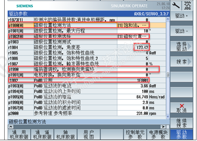

以下是引用alame在2022-12-08 19:35:03的发言 >10楼
就按照以上图片步骤执行,先把电机脱离机床摆在一边操作。
1980=1,调整换向角,1990=1,打开急停上使能,听到嗡的一声,如果成功,则需要保存驱动参数
以下是引用不想当小菜鸟在2022-12-05 13:51:12的发言 >9楼:请问执行完p1990之后...
引用9楼详细内容:
请问执行完p1990之后就OK 了吗?需不需要其他操作?还有现在电机装上去之后直接有报警,在有报警的前提下也能执行这个操作?万分感谢
以下是引用清渠在2022-12-02 11:50:32的发言 >6楼:试试看这个
引用6楼详细内容:
试试看这个
请问在测试之前,因为编码器安装角度不好,驱动会有报警,该报警无法消除。在有数控报警的情况下设置1980是否允许?还有如果我把电机拆下来调整,第二编码器脱开了,调整过程中第二编码器是否会参与记录位置?
