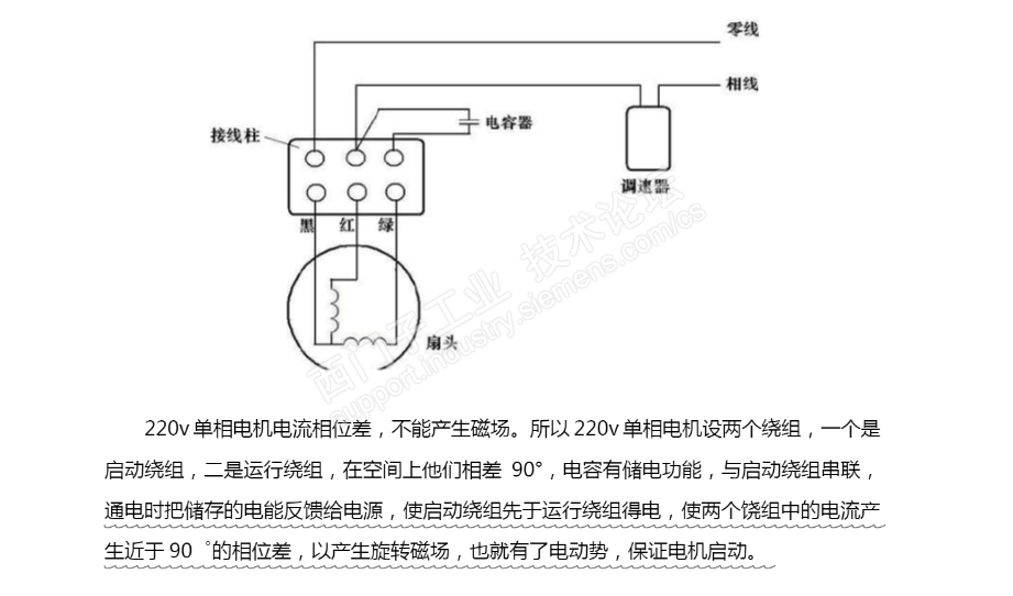

之前也没接触过220V电机,查阅资料后浅谈下理解,如有错误希望各位指出。
图中说明了220V电机工作原理和电容作用。
至于两路220V,应当是启动绕组与运行绕组暂未明确或者可以互用,所以通过KA1与KA2进行选择。
需要注意的是KA1与KA2的负载能力及它们的互锁关系。
