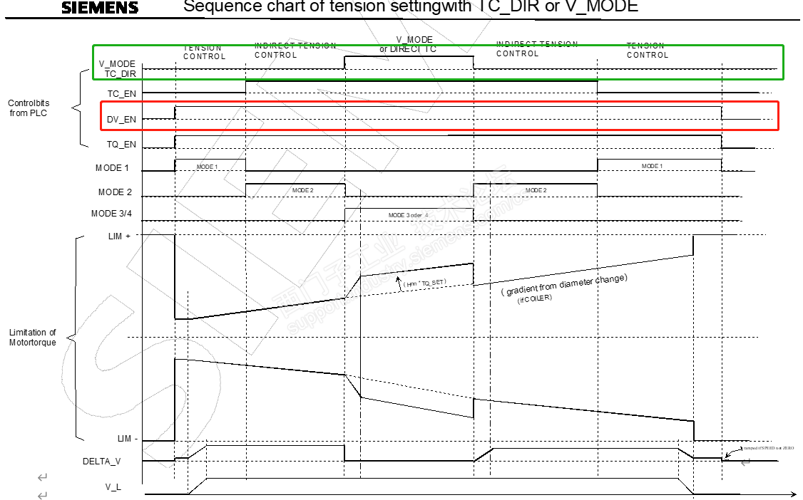

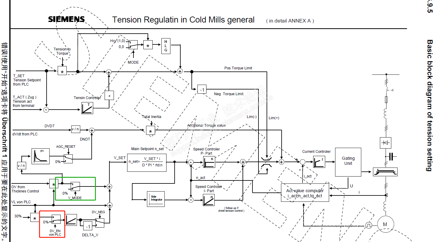

以下是引用老兵在2023-01-11 19:29:14的发言 >
从上面这两张图来看,无论是MODE几,速度环都是工作于饱合模式。因为那个DV_EN信号一直贯穿于工作的整个过程。
功能图和曲线似乎不对应,看来只能找原始程序看看了
