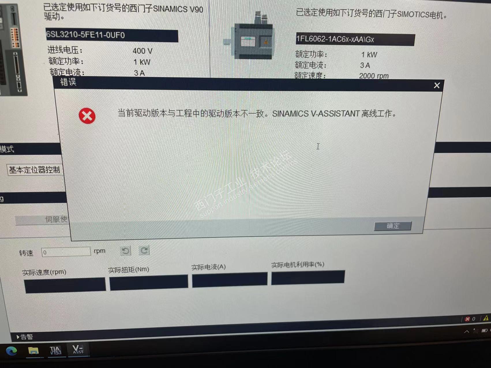

我是先配置好了系统的PN组态,因为还有几台机器人和一个ET200SP的远程站,就连着伺服一起弄了。第二天下载好A-VSSISTANT调试助手,准备好USB线,计划全天都来调这个伺服。刚一插上能够看到驱动,点进去之后想在线时就提示我驱动版本不一致。
我的电脑上是10300,硬件里好像是10501,然后就登录了论坛的找答案询问网友,告知要下载最新的调试助手。再次下载好了之后,能看到新版本的助手不光有USB连接,还有Ethernet连接。但是我连接好usb线之后,连驱动都看不到了。检查了一下发现usb线可能出问题了,电脑识别不到。随后又找了一根网线,发现了驱动,点进去开始配置。

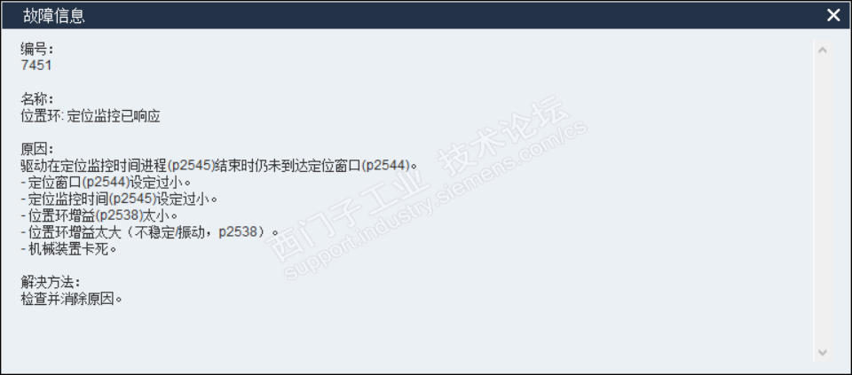

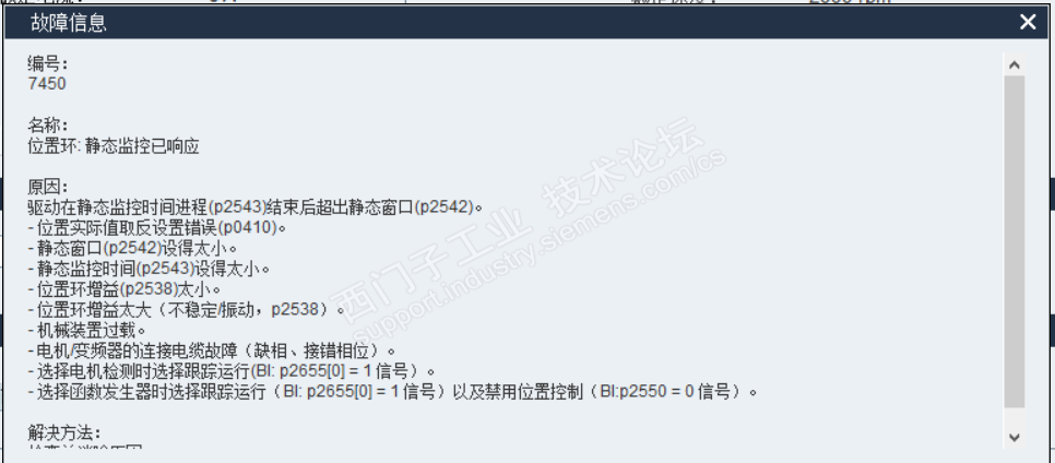

一路坎坷,遇到了非常多的报警。
最开始机械结构有些卡,打开抱闸手推不动,钳工给调松了些后,运行不流畅,再检查发现是转速换算错误,给的太小了。修改正确后整体运行正常。
当然我也用了一键优化,但是优化后的参数总是出现报警,电机惯量比30多,感觉不太正常,后来按照报警的提示调整参数,勉强算是不报警了。回头我再查查惯量比大是什么原因,报警里的一些专业术语也是没看懂,也得再查查。
