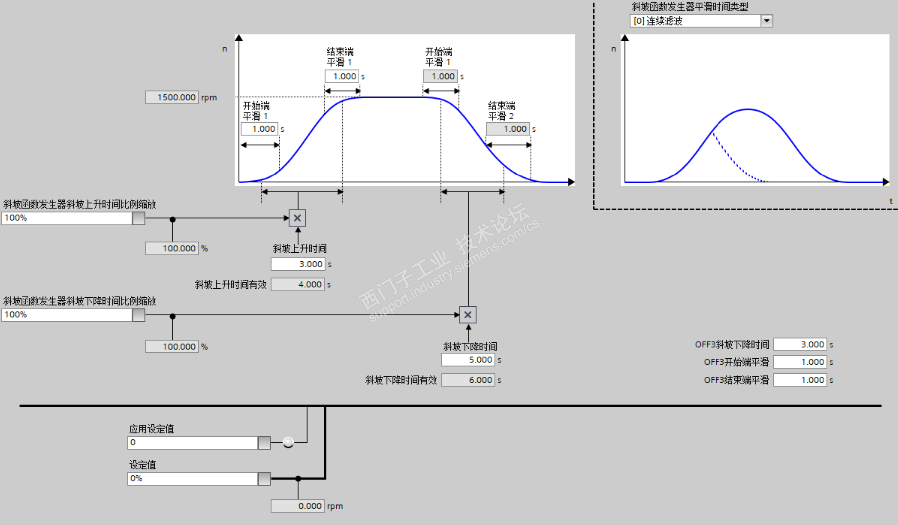

回复:G120基本定位器用111报文,速度能实现S型曲线,从而实现速度的平稳过渡可以吗
874510724
注册时间:2015-09-02
发布于 2023-01-13 10:08:32
2楼
以下是引用kdrjl在2023-01-11 08:50:42的发言 >1楼
你这里的速度S形曲线,指的是嘛?加减速的斜坡时间吗?如果是,没报文什么事,就是把速度设定值通道的加减速圆弧时间设置一下就行了。其它的定位控制S形曲线,是上位机PLC的事吧?和驱动没关系。
是的,S曲线是除了
加减速斜坡时间还有个开始平滑时间和结束平滑时间,111报文只有加减速没有平滑时间。
