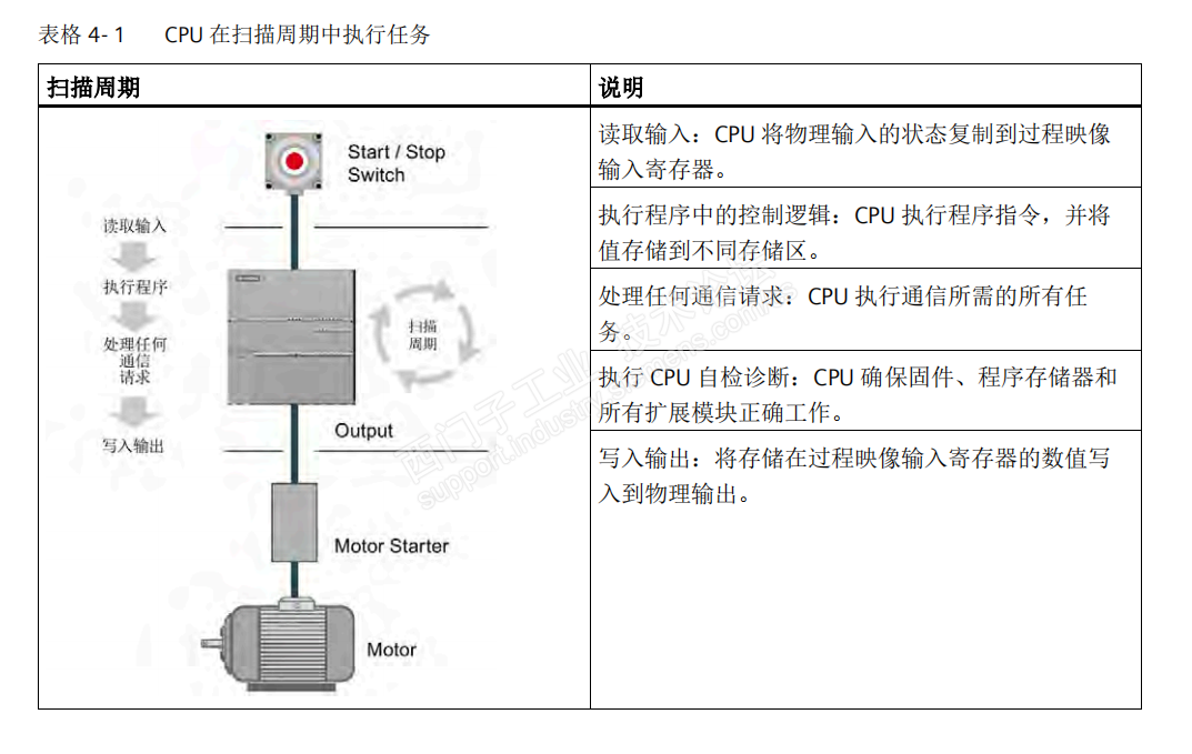

回复:200smart 输入上电扫描问题

如果不怀疑程序有问题,那就是硬件的问题。
