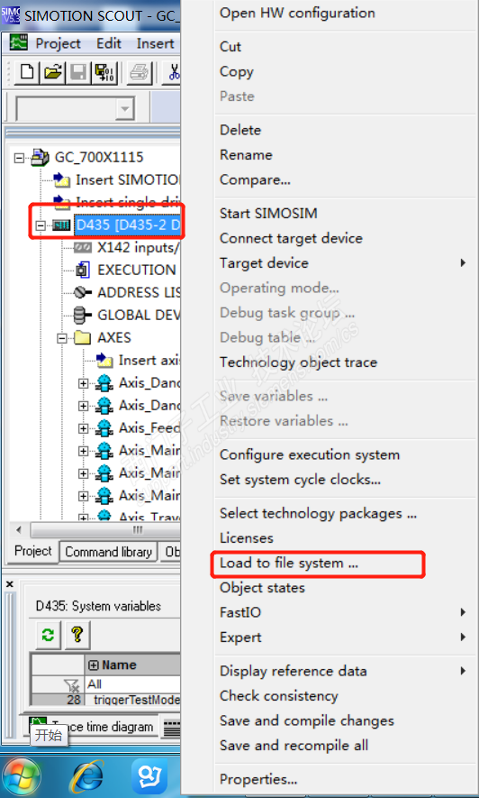

前期量产设备持续优化,由于现场人员不具备程序修改条件,另外考虑公司政策不能将可读程序开放给未管控人员。所以不能通过现场人员装虚拟机然后远程修改的方式实现程序更新,而由于疫情和成本等等原因我们也不能及时响应不同客户现场的更新程序需求。由此有了远程更新程序的需求。
目前采用的控制系统是SIMOTION+S120,查询资料未找到相关程序远程更新的介绍,而最方便的U盘更新也由于SIMOTION不支持不得不放弃。在平时批量更新程序时,经常采用使用读卡器将程序Load to file system的方式进行批量“烧卡”,所以首先考虑了用替换卡内文件的方式实现此功能。经过测试验证此方式可行:
     最后说一下测试成功的实现过程:

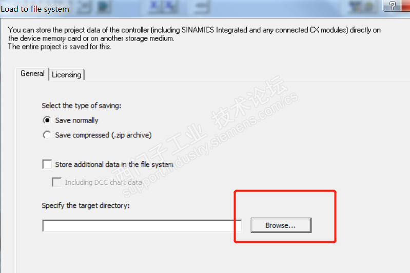

       1、首先将最新程序下载至可移动硬盘。将U盘或者硬盘内一个文件夹选中作为文件存储区域。通过D435右键选择Load to file system...,选中文件存储区域进行下载(图2);

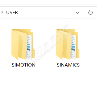

  2、将生成的USER文件夹打包发给现场客户(图)
 3、现场人员使用读卡器读取现场D435 CF卡内文件,并将USER文件替换即可
