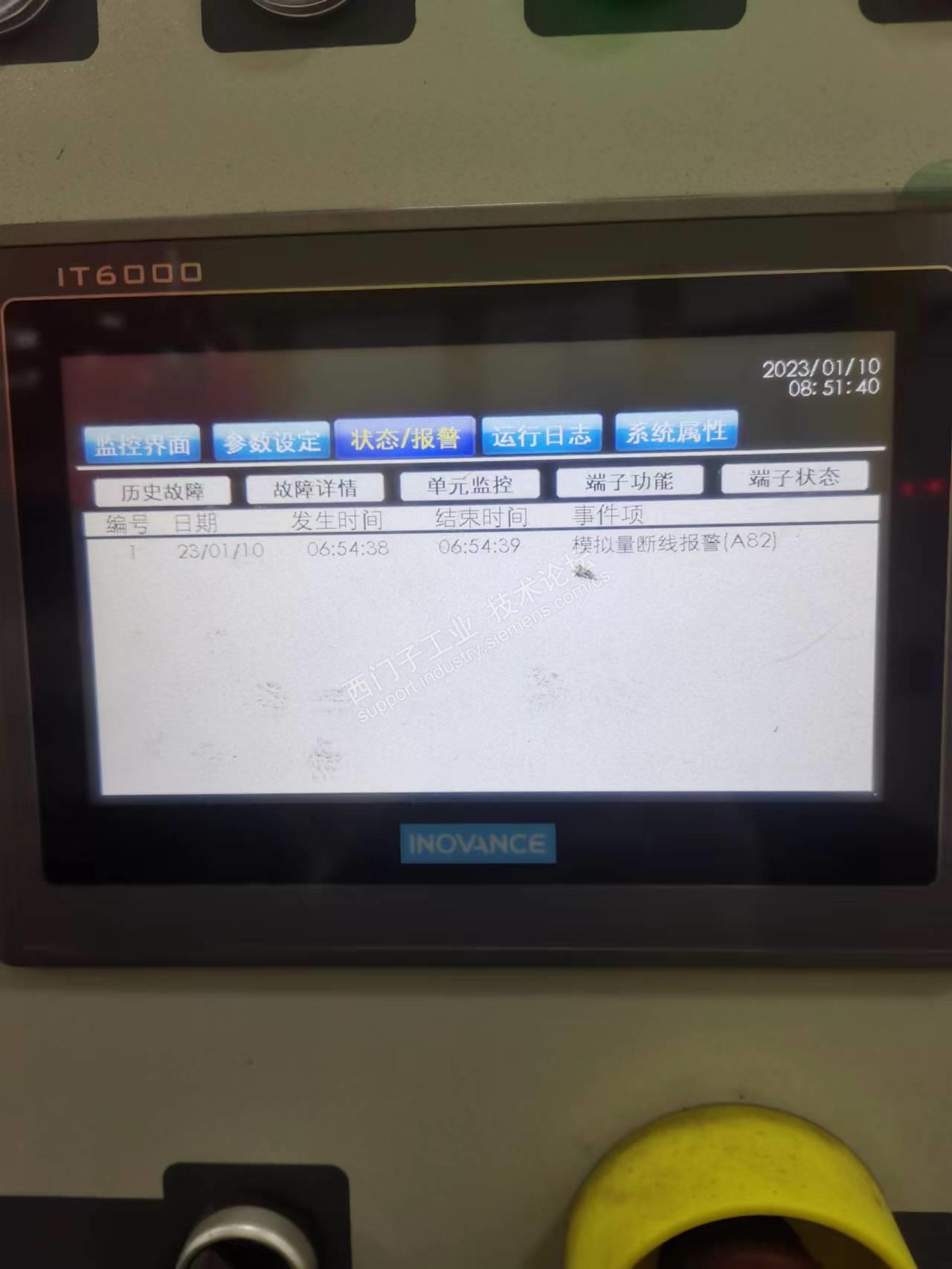

        23年1月10日早上从温暖的被窝里爬出来,穿上工装骑上我的小电驴上班。新的一天又开始了,7.27我正往会议室赶,电话响了,一看是我同事打来的说XX除尘风机跳停了,抓紧去看看时间久了要影响生产。二话不说赶紧往主控室跑,当跑到主控室发现已经挤满了人,赶紧问明情况。是2000KW的一台除尘风机跳停了,高压断路器分闸,变频器报“模拟量断线故障”。电气已经合闸完毕,现在正要启动变频器,先恢复生产。经过10分钟的忙活,风机重新开了起来,生产恢复,由于及时恢复对生产没有影响。
                                                                                                               故障时变频器故障记录的信息

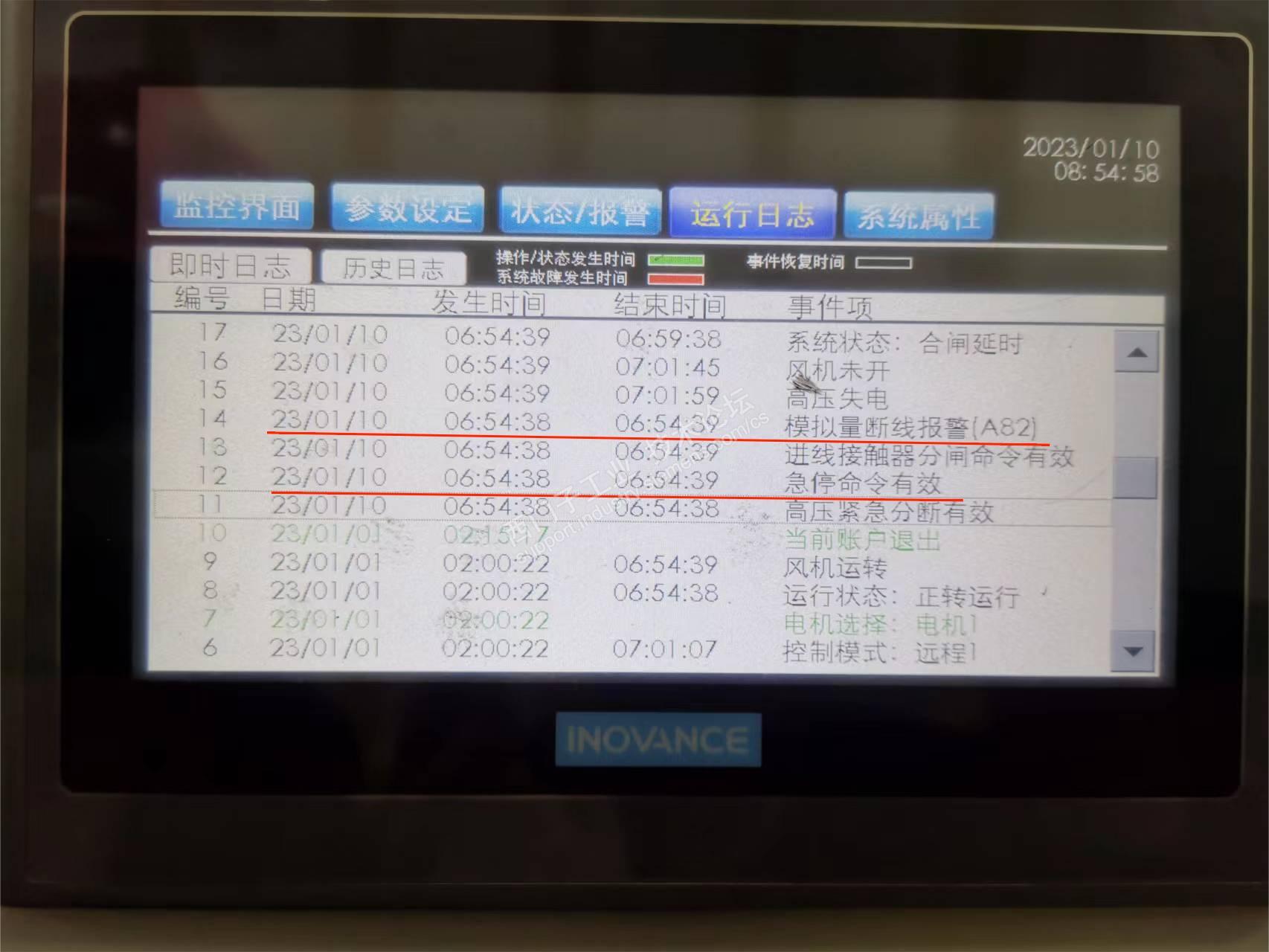

           这时离故障发生已经过去2个小时,领导见查不到具体原因,就决定先借停机时间,排查一下急停和模拟量的线路和原件。我心想又成了一个悬案了,WinCC这头没有线索,就去变频器这边看看,还有什么收获。翻看高压变频的故障记录,只有一条信息”模拟量断线报警“,这个模拟量是PLC给变频器的速度给定,他报断线不会造成高压分闸,只会影响变频器速度。我接着查看变频器的操作记录,发现以下图片中标记两条信息很有价值,这两条信息同时触发和离开,且持续时间只有1S。

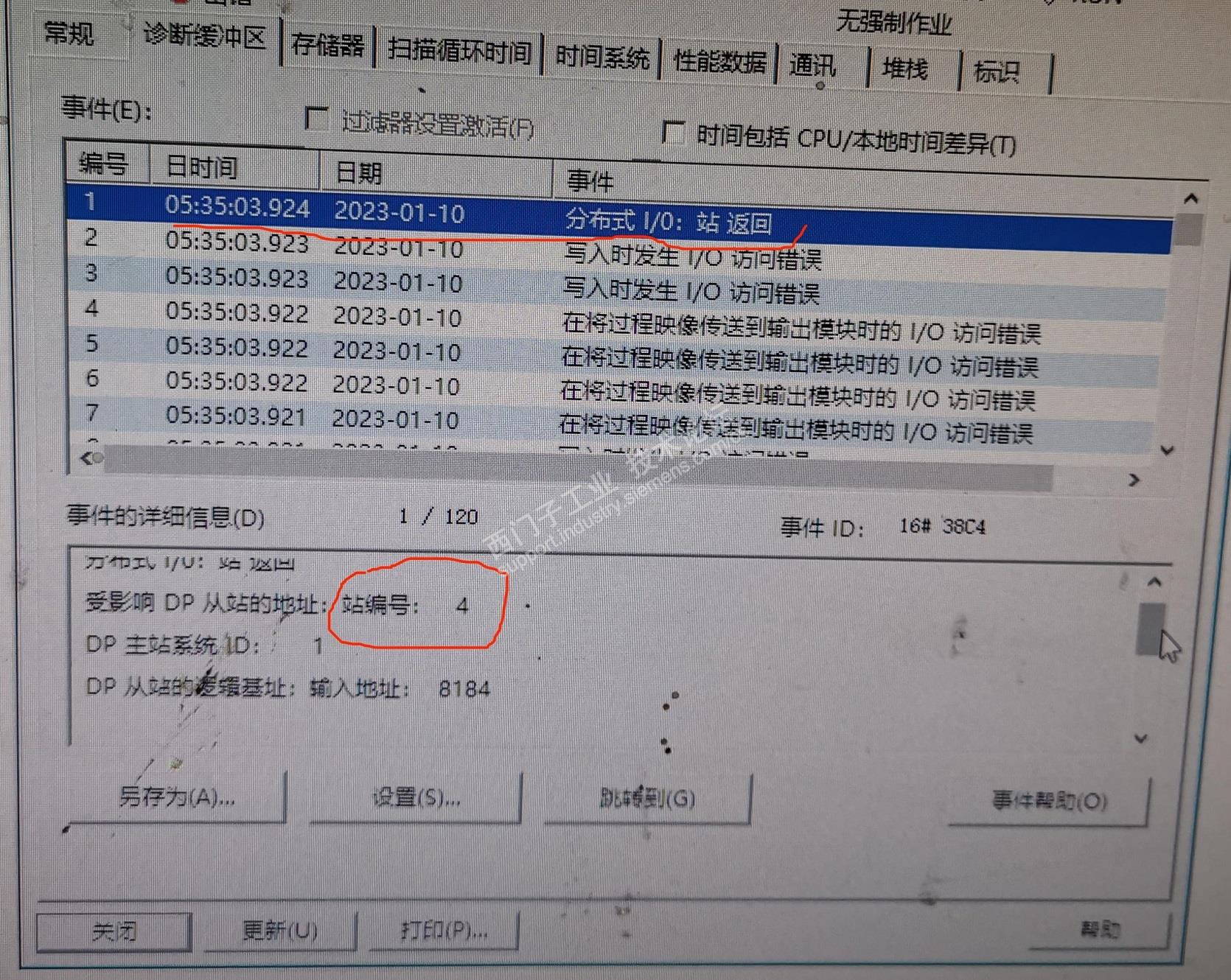

            根据以上这两条信息我忽然想到是不是PLC掉站造成的,因为我们这个急停中间继电器是,无急停命令时,中继一直保持吸合的。赶紧查看PLC的诊断缓存区,还真找到的原因,如下图
               以上图片的时间因为是不同的系统,存在一定的时差。经过这一上午的分析排查终于找到了原因,申请停机时间先更换DP头再说。更换完后测试了一下网络质量,很正常,以为这样就结束了。
