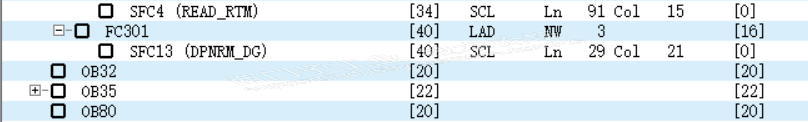

  1. 你这个是离线程序,当然对实际运行没有影响,唯一影响就是监控存储问题。

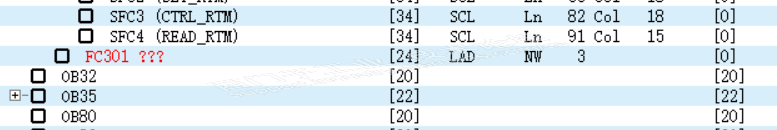

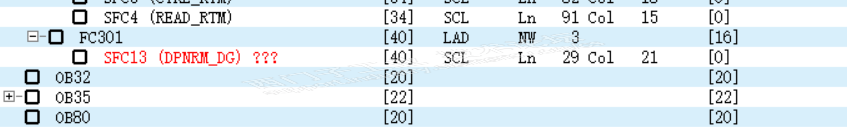

  2. 显示的红色,表示你的程序或程序结构存在缺失,例如你调用了不存在的FC/FB或者DB等等。
如下图

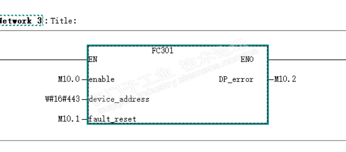

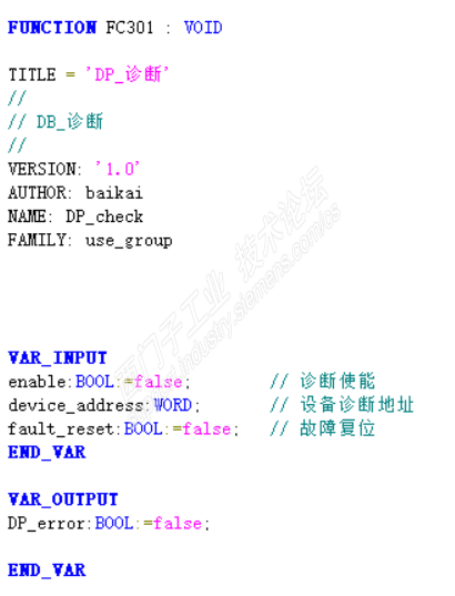

在SCL 里制作了FC301  用于DP 诊断
在组织块OB1里进行了调用
在程序结构里可看到FC301 还调用了SFC13
以上为程序正常状态。
现在在BLOCKS里 删除FC301 或者SFC13 ,然后保存,
然后在SCL 里从新编译,自动会恢复,因为我第一离线,第二在OB1里的一直在调用FC301
