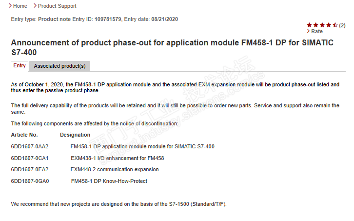

可以先看看S7-1500TCPU,FM458都要淘汰了,现有系统接着用没问题,但上新项目就要考虑后续的备件问题了。
