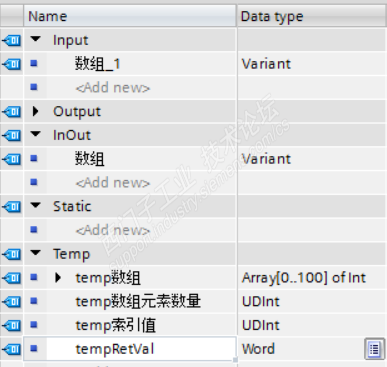

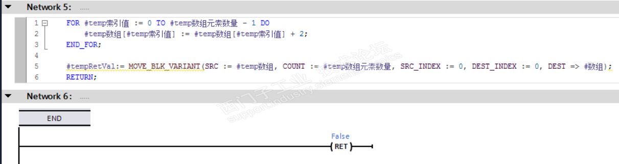

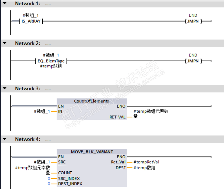

声明变量,然后编程,使用LAD或SCL均可

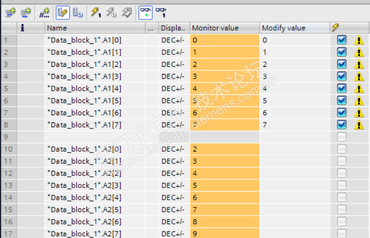

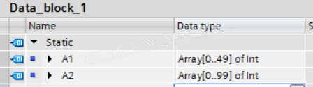

声明DB中的数组变量,再使用监控表测试程序
