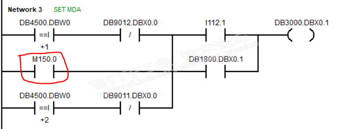

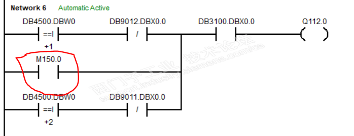

客户提出要使用DRF功能,在MDI和AUTO方式要可以使用手轮动直线轴,在执行时坐标不变,实际位置要变,变的值在补偿内显示。

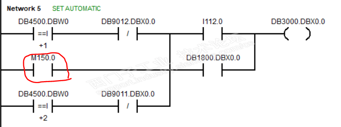

首先我更改程序在MDI和AUTO方式要可以使用手轮:

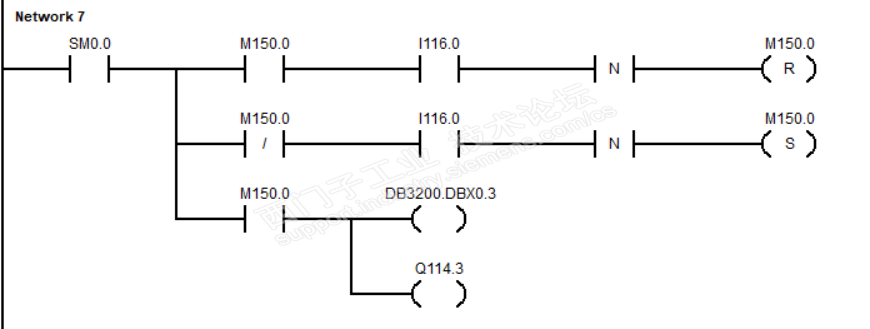

利用R10按键激活DRF功能
让MDA方式可以工作

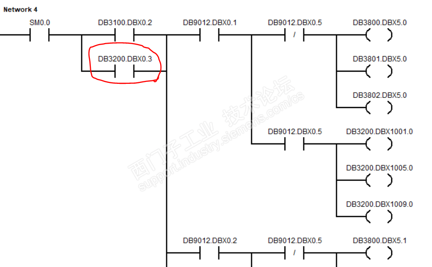

让AUTO方式可以工作

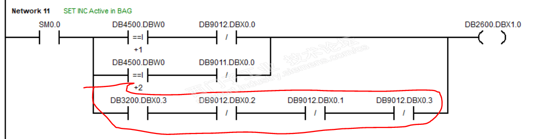

激活INC

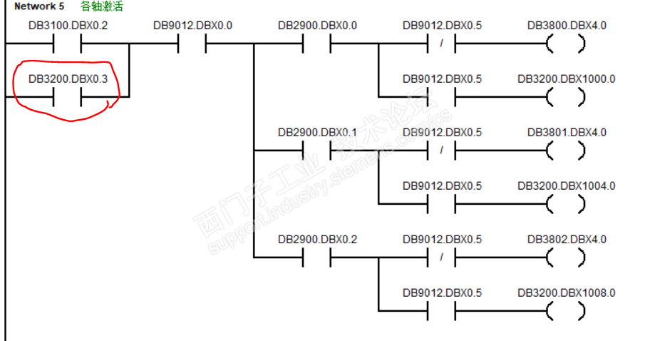

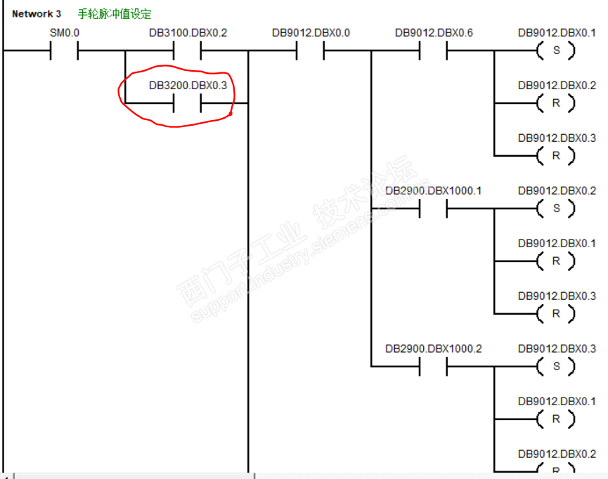

手持单元生效
程序部份更改结束。
以下是参数的设置:
MD52210[14]=1      MD52211[2]=1   MD20360[9]=1

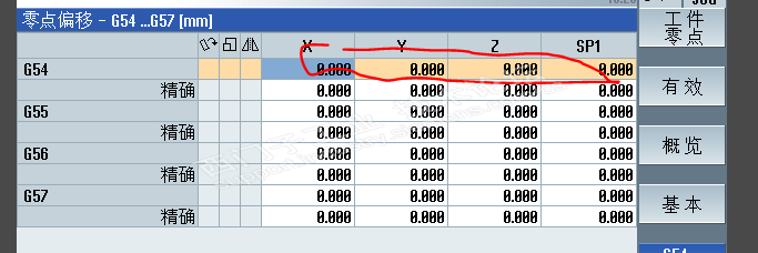

设完后进行测试,数据会在以下画面体现
结果完美。
