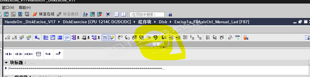

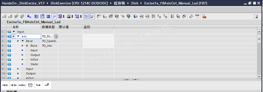

您好学员,您标注的这些变量,是该FB块的输入、输出、静态变量,您可以在FB块的上部“块接口”下拉栏中看到这些变量,他们不属于PLC变量,可以看做FB块的输入输出接口;
关于块调用问题,同样的问题,需要您在FB的块中设计输入、输出接口,这样调用FB块的时候才有管脚可以填写;
