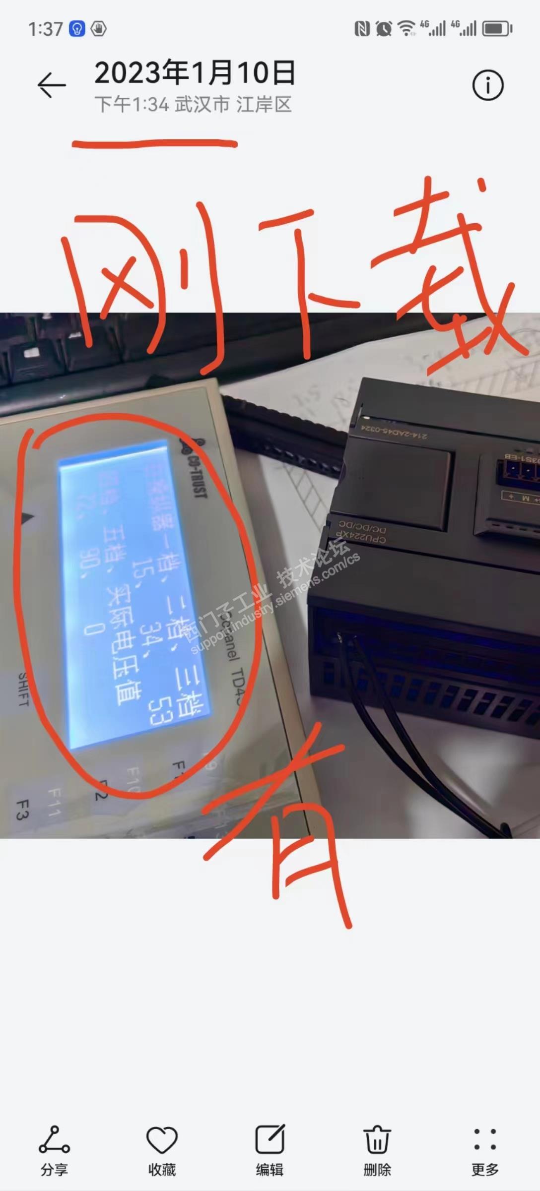

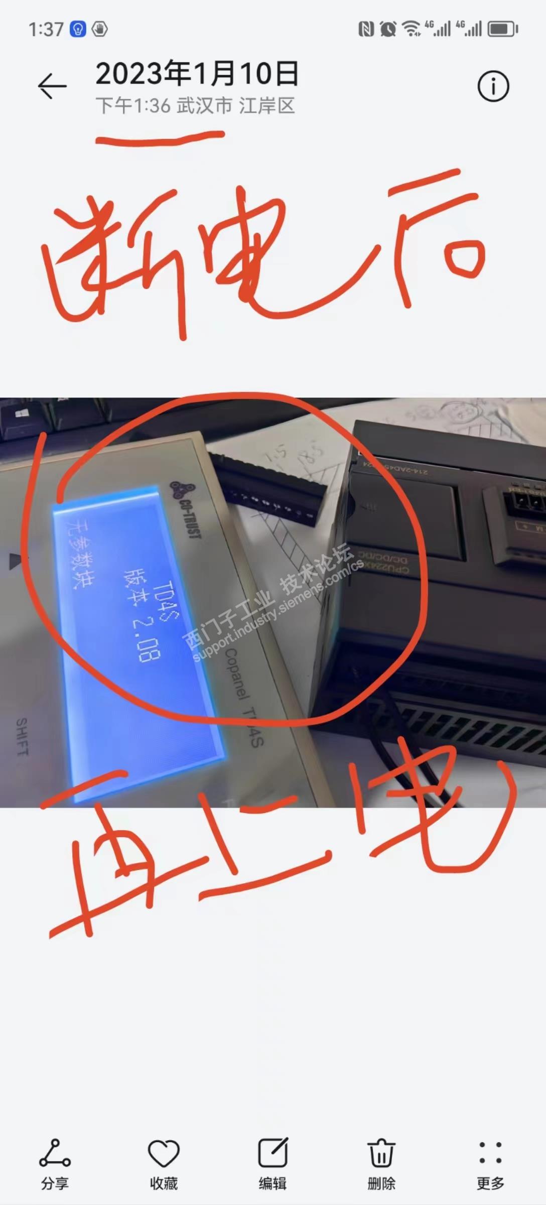

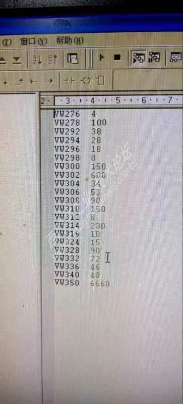

请教各位老师,公司的plc程序里,数据库里编写了V区几个变量的初始化为指定值,向导中的文本显示也有组态。问题:现在下载程序后,偶尔会出现plc 断电重启后,初始化的那几个值变为了0,插上文本屏后,文本屏显示无参数块。
此程序为老程序,已经2年没有动过,以前并没有出现这个现象;
大概下载30-50个程序就有1个出现这个现象,下载程序后,插上文本屏,显示正常;拿到现场重新上电后,文本屏显示无参数块,现场人员就怀疑程序没有下载,拿回公司上载程序发现,程序是有的,但是数据块中初始化的那些值并没有变为指定值,而是0
1由于初始化编写在数据块,文本屏的向导也占用数据块,怀疑和数据块有关
2不知道和电脑系统有没有关系,但是公司其他工程师说老200的软件装在xp上没问题的,而且这个流程也用了两三年了,难道和plc质量有关?
软件版本是microwin4.0    电脑系统是xp  下载使用ppi线
现象十分难以复现,出现问题的plc,再次下载程序又正常了, 特请教各位老师,有没有此类经验,或帮忙推测分析下
