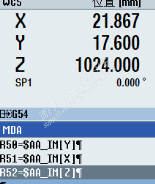

我们原有的铣头自动转程序不能限制转头区域限制,在小于650,大于3450的区域头在原地转,导致头的角度乱了。

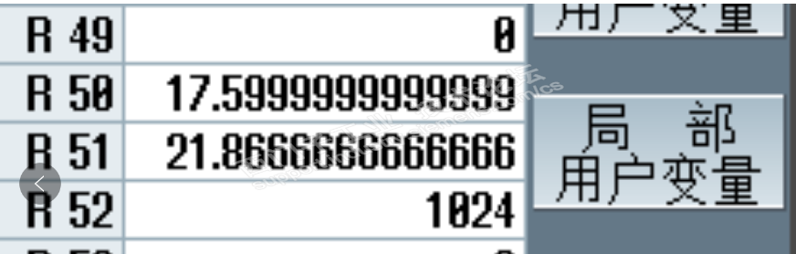

我在想要能过读取Y的当前位置加到子程序才行,可是我知道地址,咨询SIEMENS知道是$AA_IM【Y】
我就测试读到R参数内试试
确实是当前坐标位置
开始改子程序
