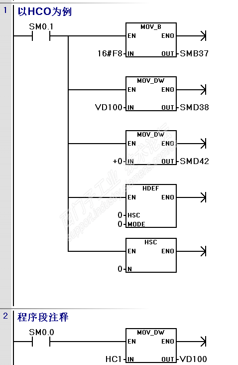

回复:高速计数累计值
YUKJ
    3400
    75
注册时间:2014-04-28
发布于 2023-01-17 09:48:48
5楼
HC0、模式0为例。VD100设置成断电保持。数据块中的vd00初值为0.   这样就能实现楼主的目的。
