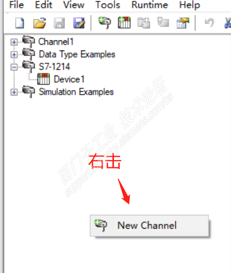

   1、打开软件,右击空白处,新建一个Channel。
2、命名

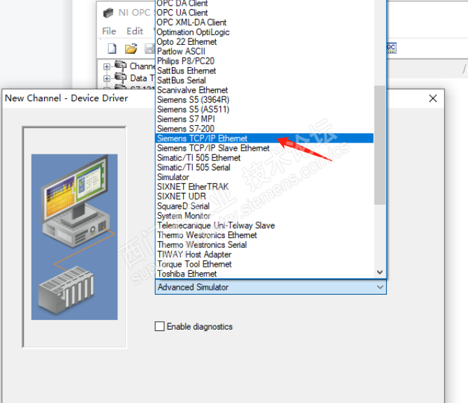

3、选择正确的驱动,我是用的以太网通讯,所以选的Ethernet
4、剩下的全部选择默认,最后点击OK。

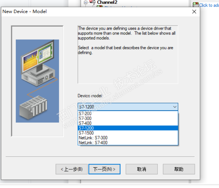

6、在Device model那选择了1200
7、下一页是Device ID,就是IP地址,这个要和PLC的一致。接下来的全部选择默认就好了。

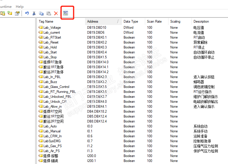

8、右侧右键可以新建Tag,在Device上右键然后import CSV也行。
9、建好Tag后,可以点击一下QC看看通讯状态。good的话就是通讯上了。
