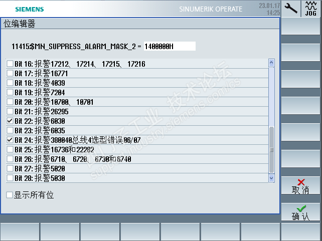

ET200SP配置IRT快速输出后,系统报警380040类型错误6.7的处理

勾选11415的bit24,这样此类报警就会消失,不影响运行。
ET200S配置快速输出不会有这样的报警,但是紧凑的ET200SP会有,修改如上参数报警会被屏蔽。
