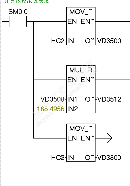

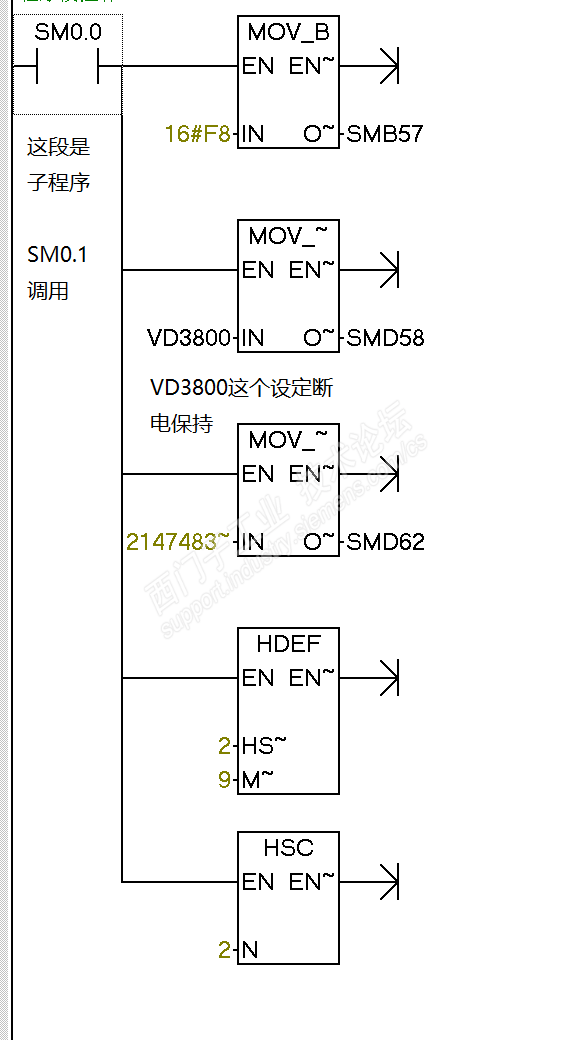

试了一下,还是断电重启归零了,不知道哪里的问题
