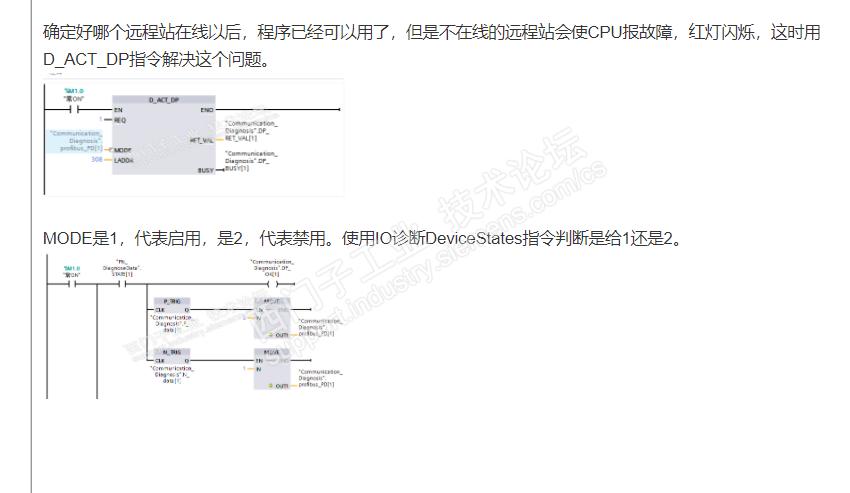

我用D_ACT_DP指令做过DP的,你可以看看。
https://www.ad.siemens.com.cn/club/bbs/post.aspx?a_id=1600327&b_id=66&s_id=0&num=0#anch
