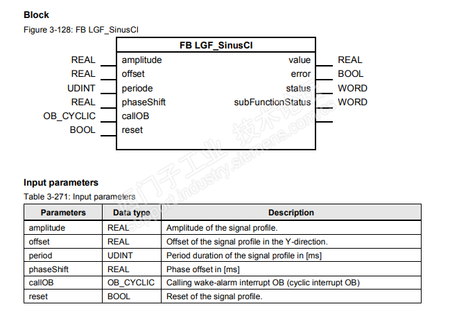

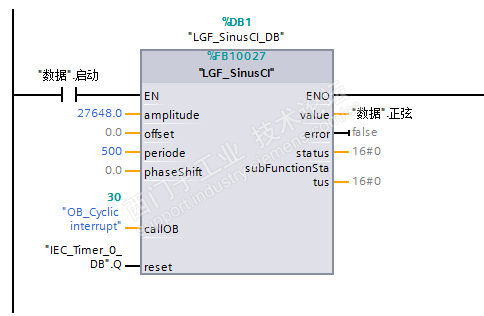

       因为自己对PLC熟悉,就想着能不能用PLC来实现这个功能。项目中也用了一个1200PLC.在查找资料过程中,就发现了西门子的LGF库,在LGF库中,有SIN和COS功能块。在官网找到这个库文件,导入博图,开始测试这个功能块。
        根据资料说明配置功能块。为了保证波形周期,J将SIN功能块放到使用循环中断OB30中,并根据项目需要设置循环时间。

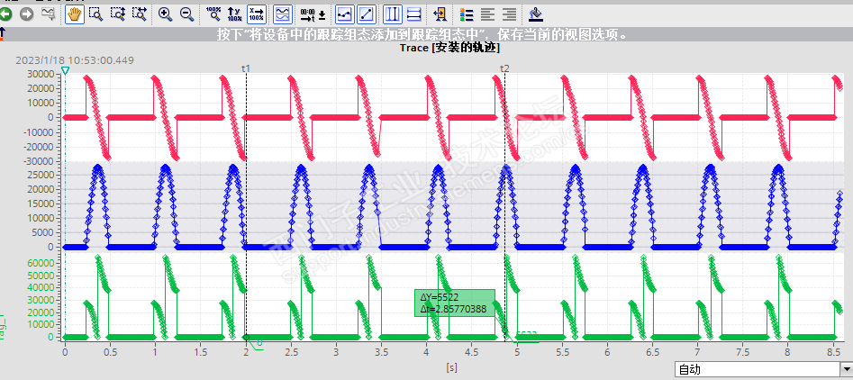

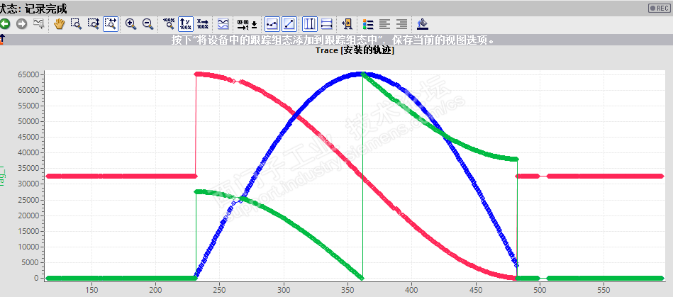

   程序写好后,就是测试了,先用模拟功能测试,并使用博图的Trace功能监控生成的波形
模拟没问题后,采购模拟量输出模块,再将程序导入现场PLC中调试。一直在用PLC,却忽视了PLC其实也是一个实时运行系统。
